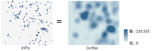

使用核函数根据点或折线要素计算每单位面积的量值以将各个点或折线拟合为光滑锥状表面。 在计算核密度时,可以使用障碍来改变要素的影响。
核密度图示
