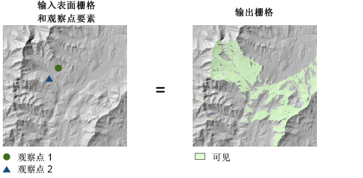

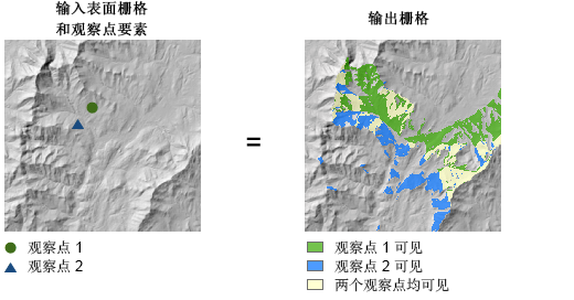

可利用此函数执行两种类型的可见性分析:
  • 频数 - 可确定对一组观察点可见的栅格表面位置。
  • 观察点 - 可识别从各栅格表面位置进行观察时可见的观察点。
包含频数选项的视域图示
显示在山体阴影高程表面上、包含频数选项的视域输出
包含观察点选项的视域图示
显示在山体阴影高程表面上、包含观察点选项的视域输出
