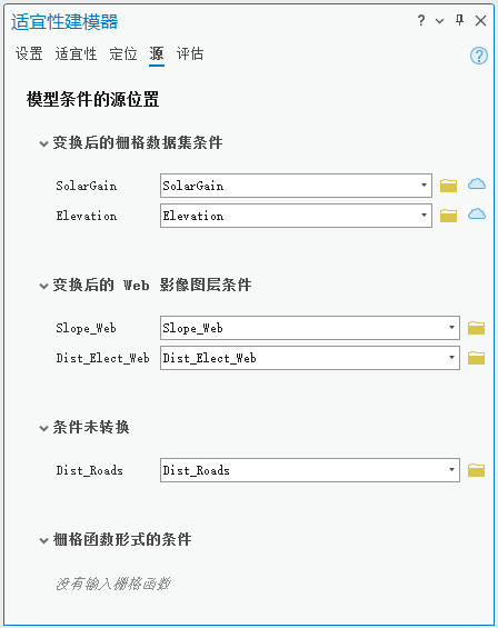

“适宜性建模器”窗格中的“源”选项卡
当“设置”选项卡上的“模型”输入类型设置为“条件”时,“适宜性建模器”窗格中的“源”选项卡。
