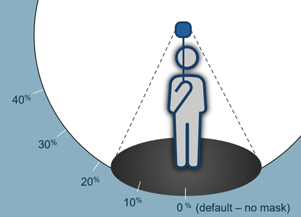

  8. (可选)使用掩膜下半部分参数涂黑输出图像的下半部分。
    指定一个值时,每张图像下半部分的该百分比会被涂黑。 如果照相机位于头顶,可使用此参数隐藏摄影师。 一开始建议使用值 20;如果需要,可以增加或减小该值以掩膜摄像师,同时保持尽可能多的图像可见。
    ![图中显示一名摄像师将安装好的照相机举过头顶,下半部分有一个阴影半圆,指示下面的图像可以涂黑的比例,具体取决于在“掩膜下半部分”参数中选择的百分比选项。](images/360_video_mask_lower_portion_drawing.png)
     ![示例的已定向影像图片显示在将“掩膜下半部分”参数设置为 0%、20% 和 25% 时,图像的涂黑比例。](images/360_video_mask_lower_portion_photos.png)
     ^^^ 示例显示了**掩膜下半部分**参数设置为 0%、20% 和 25%。 上排显示面向地平线的视角,下排显示针对每个配置的掩膜值从摄像师上方向下的视角。
