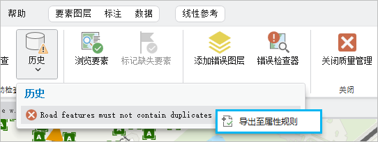

确定基本了解地图中的重复要素错误后,请将您创建的“运行数据校验”规则导出为验证属性规则。 以验证属性规则形式运行校验后,可以追踪错误状态并保存规则以供将来使用。
  1. 在自动检查组中,单击历史记录 下拉菜单,右键单击结果并单击导出至属性规则。
    “运行数据校验”的“历史记录”下拉菜单包含“导出至属性规则”选项

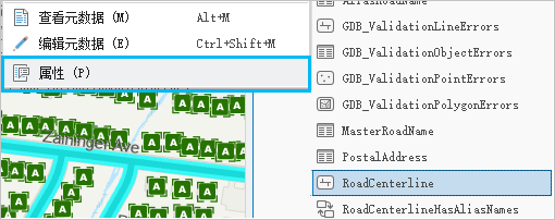

  5. 在目录窗格中,单击数据库 下拉列表,再单击 datareviewertutorial.gdb 下拉列表,然后右键单击 RoadCenterline 要素类并单击属性。
    RoadCenterline 要素类以及高亮显示的“属性”选项
    “要素类属性:RoadCenterline”对话框随即出现。

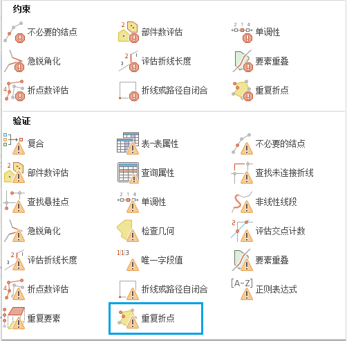

对于第二个要求,道路折点之间的距离不能在 1 英尺之内,将通过使用重复折点校验查找包含间距小于 1 英尺的折点的道路中心线要素来实现。
请完成以下步骤以实施 ID 2 要求:
  1. 在内容窗格中,右键单击道路组中的某个图层(例如 Local Streets),然后单击数据设计 > 属性规则。
    道路中心线要素类的属性规则视图随即出现。
  2. 在属性规则选项卡上的添加规则组中,单击即用型规则 下拉库以显示 ArcGIS Data Reviewer 自动校验。
    注:
    即用型规则库是一个智能库,其内容会有所不同,具体取决于所选数据源。
  3. 在即用型规则库的验证部分中,单击重复折点 以添加新规则。
    即用型规则库中的“重复折点”校验
    新规则以红色标题行显示在“属性规则”视图中,表示规则配置中缺失所需参数。
  4. 在校验参数部分的容差(必填)文本框中输入 1,然后选择美制英尺作为单位。

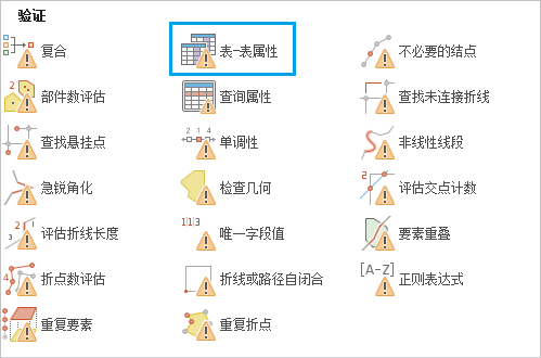

对于第三个要求,道路中心线 Full Road Name 属性值必须与主街道索引相匹配,将通过使用表-表属性校验查找所含道路名称值未出现在该市权威道路名称列表中的地方道路来实现。
请完成以下步骤以实施 ID 3 要求:
  1. 在属性规则选项卡上的添加规则组中,单击即用型规则 下拉库以显示 ArcGIS Data Reviewer 自动校验。
    注:
  2. 在即用型规则库的验证部分中,单击表至表属性 以添加新规则。
    即用型规则库中的“表至表属性”校验
