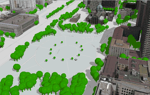

该方案描述了公园周围的相机放置情况。 适用于该工作的最佳探索性分析工具为交互式视域工具。 从包含相关图层的场景开始,如地面、建筑物和树木。
示例视域分析

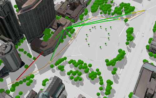

在这种情况下,使用沿路径的等间距目标点,从视点保持无阻挡视线。 出于很多原因,这点可能很重要,例如,您可能想要定位公职人员以观察行进路线,或者定位评论员以观看体育赛事,或者定位军事观察员以查看护卫队。 在每种情况下,您可能想知道观察者可以看到路线的地点和路线数量。 适用于该工作的最佳探索性分析工具为视线工具。 从包含所有相关图层的场景开始,如地面、建筑物和树木。
示例视线
从视点出发、沿路径使用等间距目标点生成的视线。 绿线无阻挡、红线(左)被阻挡、黄线(右上)超出范围。
