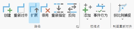

  3. 在位置参考选项卡的路径组中,单击延长 。
    延长按钮

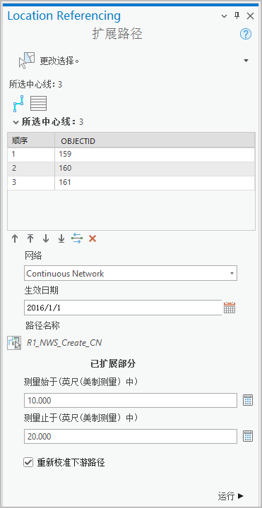

    延长路径窗格随即出现并显示默认激活的按矩形选择 选项。
    可使用多个中心线延长路径。
  4. 使用鼠标在地图上要延长路径的位置通过绘制矩形选择一条或多条中心线。
    您还可以单击选择一条或多条中心线下拉箭头并选择其他选择工具之一:按多边形选择 、按套索选择 、按圆选择 、按线选择 或按轨迹选择 。
    或者,使用地图选项卡上的交互式选择工具。
    所选中心线在地图上高亮显示,并且延长路径窗格中将显示允许选择一条或多条中心线按钮 。 将在表上方显示选定中心线计数。

  5. 单击允许选择一条或多条中心线 。
    延长路径窗格中随即显示一个表,其中每个选定中心线在与选择顺序对应的编号行中显示。 选定中心线在地图中进行编号并高亮显示。 计数显示在表下方。

    注:
    仅当在起点处延长路径时,才会显示重新校准路径下游复选框。 如果选中该复选,将更新延长下游测量值。
  6. 或者,从顺序列中选择一行或多行,然后使用表格下方的按钮以更改中心线选择顺序。 您也可以拖动行以更改顺序。

  7. 选择具有要延长的路径的网络选项。
    注:
    要使用要素服务进行编辑,LRS 网络必须使用线性参考和版本管理功能进行发布。
  8. 单击从地图中选择路径 以选择要延长的路径。
    注:
    单击从地图中选择路径 后,可将鼠标悬停在路径上以查看指针位置处的路径和测量值。
    如果地图上的编辑位置仅存在一条适用的路径,请单击路径名称以将其选中。 如果多条路径适用,请单击位置并从选择路径对话框选择其中一条适用路径。
    可以在位置参考选项卡上的选项对话框中设置地图比例选项以显示路径和测量信息。
    提示:
    您无法延长路径以填充路径之间的间隙。
  9. 单击日历 并指定开始日期。
    • 或者,在生效日期文本框中提供日期。
    • 双击空白的生效日期文本框以填充当前日期。
  10. 验证自动填充的测量始于值在延长部分中按预期显示。
    • 如果路径在终点处延长,建议的测量始于值与原始路径的测量止于值相同。
    • 如果路径从起点延长,则建议的测量始于值为 0。
  11. 或者,提供测量始于值。
    如果您不知道起点测量值,请允许 ArcGIS Roads and Highways 提供建议值。 单击重新计算“测量始于” 以执行此操作。 通过计算测量止于值和中心线几何长度的差值,可得出此值。
  12. 验证自动填充的测量止于值在延长部分中按预期显示。
    注:
    • 如果路径在终点处延长,则建议的测量止于值为建议的测量始于值加上中心线的几何长度。
    • 如果路径从起点处延长,则建议的测量止于值为建议的测量始于值加上中心线的几何长度。
  13. 或者,提供所选的测量止于值。
    如果您不知道终止测量值,请允许 Roads and Highways 提供建议值。 单击重新计算“测量止于” 以执行此操作。 通过计算测量始于值和中心线几何长度的总和,可得出此值。
  14. 单击运行。
