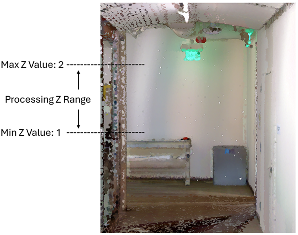

  • 探索局部场景中的点云数据,以确定 z 值的最佳范围。 下图显示了如何使用 1-2 米的 z 范围避开家具和天花板固定装置:
    包含家具和天花板装置以及 z 范围值的房间
    设置了最小 z 值 1 和最大 z 值 2 以避免捕获房间内的家具和天花板装置。
