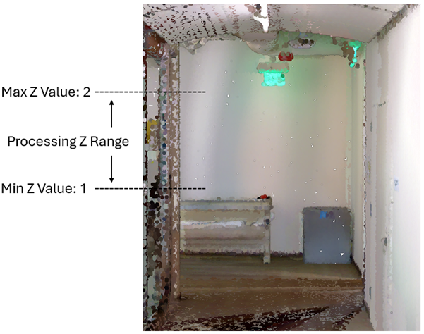

  12. 可以为 Z 范围参数指定 z 值。
    通过指定一个或多个处理 Z 范围,可以为多楼层点云的特定楼层生成线,并减少由点云数据中捕获的家具、灯具及其他设备导致的伪影。 可以通过在 ArcGIS Pro 中检查场景中的点云数据来确定所需的 z 值,并使用浏览工具查找位于家具要素上方和天花板装置下方的楼层上的 z 值。
    包含家具和天花板装置以及 z 范围值的房间
    设置了最小 z 值 1 和最大 z 值 2 以避免捕获房间内的家具和天花板装置。
