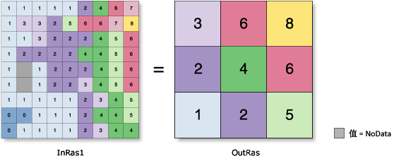

插图
聚合图示
OutRas = Aggregate(InRas1, 3, Max, Expand, Data)
