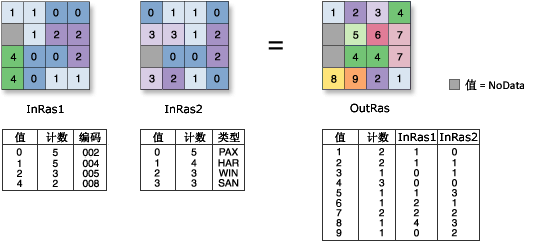

插图
合并图示
OutRas = Combine([InRas1, InRas2])

  • 每个栅格输入由输出栅格属性表 (RAT) 中的字段表示,其中输出中的字段顺序与输入栅格的顺序相匹配。
    如果存在多波段输入,则输出将每个波段标识为单个栅格,并且将创建相应数量的字段。
    如果多次使用同一栅格,则会将其视为单个输入;但是,将会返回警告。
