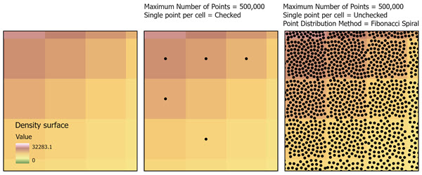

插图
Raster to Weighted Points tool illustration
基于输入表面的密度值进行加权的输出点示例。

  • 提供了多个参数,用于控制输出点的总数以及这些点在输入表面上的分布方式。 最大点数(Python 中的 max_number_of_points)参数定义了输出点的最大数量。 每个像元限制一个点(Python 中的 single_point_per_cell)参数将分配限制为每个像元最多一个点。 点分布方法(Python 中的 point_distribution_method)参数决定了多个点在像元内的定位方式。
  • 最大点数参数指定了从整个栅格生成的总点数。 分配给每个像元的点数与该像元值成正比。 值较大的像元贡献更多点,值较小的像元贡献较少点。 这使得输出结果能够保留输入表面的空间模式和相对量级。
  • 使用 每个像元限制一个点参数可防止将多个点分配给同一个像元。 当需要均匀的空间分布时,此功能非常有用。 使用此参数可能导致生成的点数少于指定的最大点数。
    当未选中该参数(Python 中的 single_point_per_cell = 'DO_NOT_LIMIT')时,如果像元值足以支持额外表示,则可将多个点分配给单个像元。
    如果选中(Python 中的 single_point_per_cell = 'LIMIT'),输出点将放置在像元中心。
