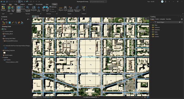

ArcGIS AllSource-Bedienoberfläche
ArcGIS AllSource ist eine Desktop-Anwendung für den Nachrichtendienst, die zum Analysieren und Visualisieren verschiedenartiger Daten sowohl in vernetzten als auch in nicht vernetzten Umgebungen dient. Die folgenden Abschnitte enthalten Informationen, die Benutzern helfen sollen, sich mit den Registerkarten, Bereichen und Steuerelementen von ArcGIS AllSource vertraut zu machen.

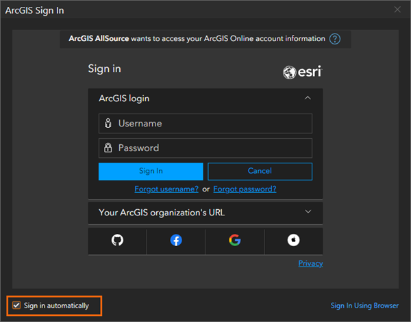

Anmelden
Wenn Sie ArcGIS AllSource zum ersten Mal verwenden, müssen Sie sich mit den Anmeldeinformationen Ihrer ArcGIS Online- oder ArcGIS Enterprise-Organisation anmelden. Danach werden Sie automatisch angemeldet.
Dialogfeld zur Portal-Anmeldung mit hervorgehobener Option "Automatisch anmelden"
In ArcGIS AllSource ist das Menü zum Anmelden auf der Startseite und oben im Anwendungsfenster verfügbar. Wenn Sie über mehrere Konten verfügen, können Sie sich von einem Konto abmelden und bei einem anderen anmelden, um auf Inhalte aus einem anderen Portal zuzugreifen oder Elemente für ein anderes Portal freizugeben.

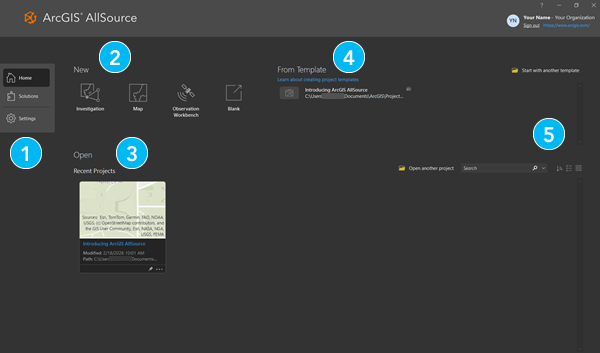

Startseite
Beim Starten von ArcGIS AllSource wird die Startseite geöffnet. Die Startseite ist der Ort, an dem Sie Projekte erstellen, Projekte öffnen und Vorlagen öffnen.
Startseite mit einem der zuletzt verwendeten Projekte
Element
Beschreibung
Navigieren Sie über das Startmenü zwischen der Startseite und der Lösungsseite . Ändern Sie unter Einstellungen die Anwendungseigenschaften und das Standardverhalten.
Klicken Sie auf eine Standardvorlage, um ein neues Projekt zu starten.
Klicken Sie auf ein zuletzt verwendetes Projekt, um es zu öffnen. Wenn Sie ein Projekt öffnen möchten, das in der Liste nicht angezeigt wird, klicken Sie auf Anderes Projekt öffnen .
Klicken Sie auf eine zuletzt verwendete Vorlage, um ein neues Projekt mit einer benutzerdefinierten Vorlage zu starten. Wenn Sie ein neues Projekt mit einer Vorlage, die in der Liste nicht angezeigt wird, erstellen möchten, klicken Sie auf Andere Vorlage öffnen .
5
Klicken Sie auf die Ansicht Liste oder Kacheln , um die Projekte nach Ihren Vorlieben anzuzeigen.

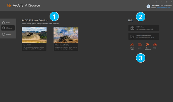

Lösungsseite
Die Lösungsseite enthält Projektvorlagen, mit denen Sie einen neuen Workflow beginnen können. Diese Lösungen können sowohl in vernetzten als auch in nicht vernetzten Umgebungen verwendet werden. Hilfedokumentation und Anwendungsressourcen sollen die ersten Schritte erleichtern.
Aufteilung der Lösungsseite
Element
Beschreibung
Klicken Sie auf eine Kachel, um die zugehörige Hilfe zu öffnen.
Erfahren Sie mehr über ArcGIS AllSource-Workflows, beteiligen Sie sich an Diskussionen in der Esri Community, und starten Sie das lokale Hilfesystem.

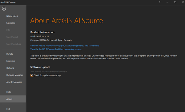

Settings
Auf der Registerkarte Einstellungen können Sie die Anwendung konfigurieren und verwalten. In einem geöffneten Projekt können Sie die Einstellungen auch über die Registerkarte **Projekt ** im Menüband aufrufen.
Settings-backstage
Tab
Beschreibung
Neu
Erstellen Sie ein Projekt.
Öffnen
Ein vorhandenes Projekt öffnen.
Lösungen
Die Lösungsseite öffnen.
Info
Informationen zum aktuellen Projekt anzeigen.
Projekt speichern
Das aktuelle Projekt speichern.
Projekt speichern unter
Speichern einer Kopie der aktuellen Projektdatei (.asrx).
Portale
Portal-Verbindungen verwalten und ein aktives Portal einrichten.
Lizenzierung
Lizenzinformationen anzeigen, ArcGIS AllSource für den Offline-Modus autorisieren und den Lizenztyp ändern.
Optionen
Auf Projekt- und Anwendungsoptionen zugreifen, um ArcGIS AllSource zu konfigurieren.
Paketmanager
Umgebungen und Pakete für Python, R und Systembibliotheken verwalten.
Add-in-Manager
Add-ins installieren, um die Anwendung anzupassen.
Hilfe
Das Hilfesystem öffnen.
Info
Informationen zur ArcGIS AllSource-Version anzeigen.
Lernressourcen
Greifen Sie auf Schnellstart-Lernprogramme, Lernprogramm-Reihen und andere Lernressourcen zu.
Beenden
Die Anwendung schließen.
ArcGIS-AllSource-Seite "Einstellungen"

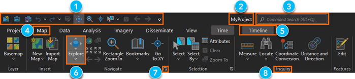

Menüband
In einem horizontalen Menüband oben im Anwendungsfenster sind Funktionen in einer Reihe von Registerkarten organisiert. Einige Registerkarten (Kernregisterkarten) sind immer verfügbar. Andere Registerkarten (kontextbezogene Registerkarten) werden angezeigt, wenn sich die Anwendung in einem bestimmten Zustand befindet. So wird beispielsweise die kontextbezogene Registerkarte Zeitachse angezeigt, wenn in der Anwendung eine Zeitachse aktiv ist.
ArcGIS AllSource-Menüband mit geöffneter Zeitachse und Auswahl der Registerkarte "Karte", worauf Steuerelemente markiert sind
Element
Beschreibung
Die Symbolleiste für den Schnellzugriff enthält häufig verwendete Befehle.
Der Name des Projekts wird oben in der Anwendung angezeigt.
Mithilfe der Befehlssuche können Sie nach Befehlen suchen und diese ausführen.
Auf Kernregisterkarten wie Karte wird die Funktionalität organisiert. Wenn eine Registerkarte ausgewählt wird, werden die zugehörigen Werkzeuge und Schaltflächen auf dem Menüband angezeigt.
5
Kontextbezogene Registerkarten, wie z. B. Zeitachse, werden nur angezeigt, wenn sich die Anwendung in einem für ihre Verwendung geeigneten Zustand befindet.
6
Über Schaltflächen und Werkzeuge werden Befehle ausgeführt. So wird beispielsweise das Werkzeug Erkunden zum Navigieren in Karten und Szenen sowie zum Identifizieren von Karten-Features verwendet.
7
Mit Startprogrammen für Dialogfelder werden Bereiche oder Dialogfelder mit weiterer Funktionalität geöffnet.
8
Ähnliche Befehle sind auf einer Registerkarte auf dem Menüband in Gruppen organisiert.

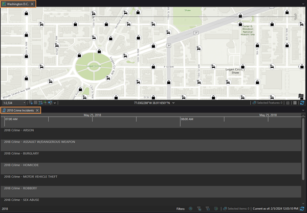

Ansichten
Ansichten sind Fenster zum Arbeiten mit Karten, Szenen, Zeitachsen, Layouts, Tabellen, Diagrammen, dem Katalog und anderen Datendarstellungen. Es können mehrere Ansichten gleichzeitig geöffnet sein.

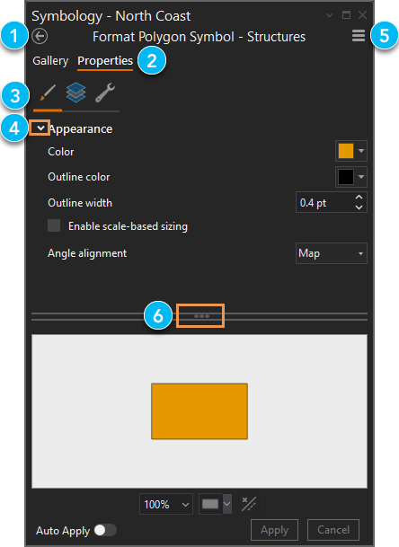

Bereiche
Ein Bereich ist ein Fenster, in dem der Inhalt einer Ansicht (Bereich Inhalt), die Elemente in einem Projekt oder aktiven Portal (Bereich Katalog) oder Befehle und Einstellungen für einen Funktionalitätsbereich (Bereiche Symbolisierung, Geoverarbeitung usw.) angezeigt werden.
Bereiche enthalten Funktionen, die auf dem Menüband möglicherweise nicht verfügbar sind. Die Funktionalität in Bereichen wird mithilfe von Textregisterkarten und grafischen Registerkarten organisiert. Einige Bereiche enthalten mehrere Seiten.
Bereich "Symbolisierung" mit markierten Steuerelementen des Bereichs
Element
Beschreibung
Einige Bereiche enthalten mehrere Seiten mit Funktionen.
Die Funktionen werden mit textbasierten primären Registerkarten wie Galerie und Eigenschaften unterteilt.
Mit grafischen sekundären Registerkarten wird die Funktionalität einer primären Registerkarte unterteilt.
Expander sind kleine Pfeile, über die Sie Einstellungen ein- oder ausblenden können.
5
Die Schaltfläche Menü enthält weitere Befehle.
6
Mit Ziehpunkten können Sie durch Ziehen die Größe der Fläche eines Bereichs anpassen.

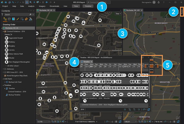

Einrichten der Bedienoberfläche
Es gibt verschiedene Möglichkeiten, die Elemente der Bedienoberfläche anzuordnen:
  • Bereiche und Ansichten zu Verankerungszielen ziehen
  • Bereiche und Ansichten übereinander stapeln
  • Bereiche und Ansichten vom Anwendungsfenster lösen
  • Ansichtsbereich in vertikale und horizontale Registerkartengruppen teilen, um mehr Ansichten anzuzeigen
ArcGIS AllSource-Bedienoberfläche mit hervorgehobenen Anpassungen
Element
Aktion
Methode
Menüband minimieren.
Strg+F1 drücken.
Bereich automatisch ausblenden, wenn es nicht verwendet wird
In der Titelleiste des Bereichs auf Automatisch ausblenden klicken. Sie können aber auch auf Alt+Minuszeichen klicken, um Optionen anzuzeigen.
Eine neue Registerkartengruppe erstellen, um den Ansichtsbereich zu teilen
Mit der rechten Maustaste auf eine Registerkarte "Ansicht" klicken oder Alt+Bindestrich drücken, um Optionen anzuzeigen.
Eine Ansicht lösen
Die Registerkarte einer Ansicht ziehen und von den Verankerungszielen lösen. Alternativ können Sie auch mit der rechten Maustaste auf die Registerkarte "Ansicht" klicken oder Alt+Bindestrich drücken, um Optionen anzuzeigen.
5
Eine Ansicht verankern
Die Registerkarte einer Ansicht ziehen und an einem der Verankerungsziele verankern, die daraufhin angezeigt werden. Alternativ können Sie auch mit der rechten Maustaste auf die Registerkarte "Ansicht" klicken oder Alt+Bindestrich drücken, um Optionen anzuzeigen.
