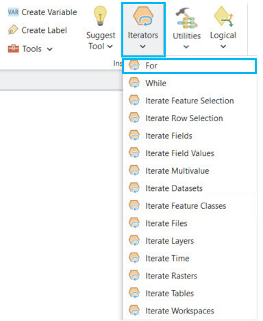

Klicken Sie auf der Registerkarte ModelBuilder auf Iteratoren
, und klicken Sie auf das Werkzeug For.
Der Iterator For wird zum Modell hinzugefügt. Der Iterator ist nicht verfügbar, weil keine Parameterwerte angegeben wurden.

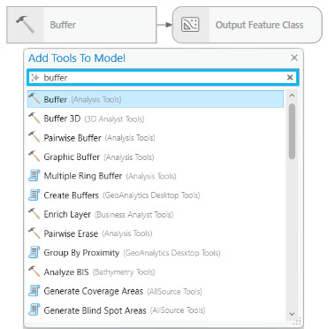

Fügen Sie das Werkzeug Puffer hinzu.
Klicken Sie in das Modell, und geben Sie Puffer ein, um das Dialogfeld Werkzeuge zum Modell hinzufügen zu öffnen.
Suchen Sie nach dem Werkzeug Puffer.
Doppelklicken Sie auf das Werkzeug Puffer, und fügen Sie es dem Modell hinzu.

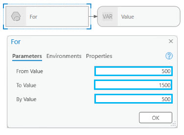

Doppelklicken Sie auf den Iterator For, um das Dialogfeld des Iterators zu öffnen
Geben Sie unter Von-Wert, Nach-Wert und Schrittweite 500, 1500 und 500 ein.
Klicken Sie auf OK, um das Dialogfeld zu schließen.
Bei der Ausführung des Werkzeugs gibt das Modell für die erste Iteration 500 und anschließend 1000 und 1500 aus.

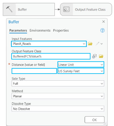

Doppelklicken Sie auf das Werkzeug Puffer, um das Dialogfeld des Werkzeugs zu öffnen.
Klicken Sie auf die Schaltfläche "Durchsuchen"
des Parameters Eingabe-Features, und wählen Sie die Geodatabase "<Your Project Location>\IterateFor\Data.gdb" aus. Wählen Sie den Feature-Layer "PlanA_Roads" aus.Navigieren Sie für den Parameter Ausgabe-Feature-Class zur Geodatabase "
<Your Project Location>\IterateFor\ScratchCommon.gdb", und geben Sie BufferedFC_%Wert% ein."%Wert%" ist der Name der Ausgabevariablen des Iterators For (blaues abgerundetes Rechteck). Er wird zur Laufzeit durch den Variablenwert 500, 1000 oder 1500 ersetzt.
Tipp:
In ModelBuilder kann der Wert oder Dataset-Pfad einer Variablen durch eine andere Variable ersetzt werden, indem der Ersetzungsvariablenname in Prozentzeichen eingeschlossen wird (%VariableName%). Wenn Variablen auf diese Weise ersetzt werden, wird dies als direkte Variablenersetzung bezeichnet.
Wählen Sie als Parameter Abstand [Wert oder Feld] die Option Lineare Einheit aus; lassen Sie den Abstand leer, und legen Sie als Einheit Fuß fest.
Behalten Sie für die übrigen Parameter die Standardeinstellungen bei, und klicken Sie auf OK, um das Dialogfeld zu schließen.
Zeigen Sie mit der Maus auf die Variable Wert der Ausgabe des Iterators For. Klicken und ziehen Sie, um eine Konnektorlinie zum Werkzeug Puffer darzustellen. Lassen Sie die Maustaste los, und klicken Sie im Pop-up-Menü auf Abstand [Wert oder Feld].

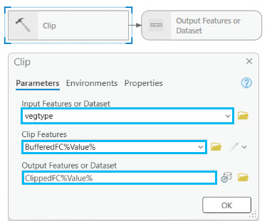

Doppelklicken Sie auf das Werkzeug Ausschneiden, um das Dialogfeld des Werkzeugs zu öffnen.
des Parameters Eingabe-Features, und wählen Sie die Geodatabase "<Your Project Location>\IterateFor\Data.gdb" aus. Wählen Sie den Feature-Layer "vegtype" aus.Klicken Sie auf den Dropdown-Pfeil des Parameters Clip-Features, und wählen Sie BufferedFC%Wert% aus.
<Your Project Location>\IterateFor\ScratchCommon.gdb, und geben Sie ClippedFC%Wert% ein."%Wert%" ist der Name der Ausgabevariablen des Iterators For (blaues abgerundetes Rechteck). Er wird zur Laufzeit durch den Variablenwert 500, 1000 oder 1500 ersetzt.
Zwischen den Ausgabewert des Werkzeugs Puffer und dem Werkzeug Ausschneiden wird eine Verbindung hergestellt.

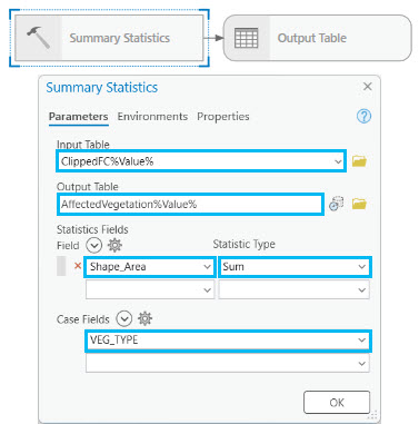

Doppelklicken Sie auf das Werkzeug Summenstatistik, um das Dialogfeld des Werkzeugs zu öffnen.
Klicken Sie auf den Dropdown-Pfeil des Parameters Eingabetabelle, und wählen Sie ClippedFC%Wert% aus.
Navigieren Sie für den Parameter Ausgabetabelle zur Geodatabase "
<Your Project Location>\IterateFor\ScratchCommon.gdb", und geben Sie AffectedVegetation%Wert% ein."%Wert%" ist der Name der Ausgabevariablen des Iterators For (blaues abgerundetes Rechteck). Er wird zur Laufzeit durch den Variablenwert 500, 1000 oder 1500 ersetzt.
Wählen Sie für den Parameter Statistikfeld(er) als Spalte Feld den Wert
Shape_areaund als Spalte Statistiktyp den Wert Sum aus.Wählen Sie für den Parameter Untersuchungsfeld den Wert
VEG_TYPEaus.Klicken Sie auf OK, um das Dialogfeld zu schließen.

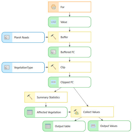

Zeigen Sie mit der Maus auf die Ausgabevariable des Werkzeugs Ausschneiden. Klicken und ziehen Sie, um eine Konnektorlinie zum Werkzeug Werte erfassen zu ziehen. Lassen Sie die Maustaste los, und klicken Sie im Pop-up-Menü auf Eingabewert. Verbinden Sie analog die Ausgabevariable des Werkzeugs Summenstatistik mit dem Werkzeug Werte erfassen.
Es empfiehlt sich, die Standardnamen der Eingabe- und Ausgabevariablen in aussagekräftigere Namen zu ändern.
Klicken Sie mit der rechten Maustaste auf die Ausgabe des Werkzeugs Puffer, und klicken Sie dann auf Umbenennen. Geben Sie als neuen Namen Buffered FC ein. Benennen Sie ebenfalls alle Variablen, wie oben in diesem Thema dargestellt, um.
Klicken Sie zum Anordnen der Modellelemente auf der Registerkarte ModelBuilder auf die Schaltfläche Autolayout
und dann auf An Fenster anpassen
, um das Layout an die Größe des Modellfensters anzupassen.
