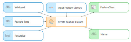

Parameter des Werkzeugs "Feature-Classes iterieren"
  • Eingabe-Feature-Classes (Eingabe): Ein Workspace oder Feature-Dataset, in dem die zu iterierenden Feature-Classes gespeichert sind.
  • Platzhalter (optionale Eingabe): Eine Kombination aus Sternchen und anderen Zeichen zur Begrenzung der Ergebnisse. Wenn kein Platzhalter angegeben wird, werden alle Eingaben zurückgegeben.
  • Feature-Typ (optionale Eingabe): Der Feature-Typ, der als Filter verwendet werden soll. Nur Features des angegebenen Typs werden ausgegeben. Wenn Sie keinen Feature-Typ angeben, werden alle Feature-Typen ausgegeben.
  • Rekursiv (optionale Eingabe): Gibt an, ob der Iterator alle Unterordner im Haupt-Workspace durchlaufen soll.
  • Feature-Class (Ausgabe): Der vollständige Pfad den Feature-Classes.
  • Name (Ausgabe): Der Name der Feature-Classes.

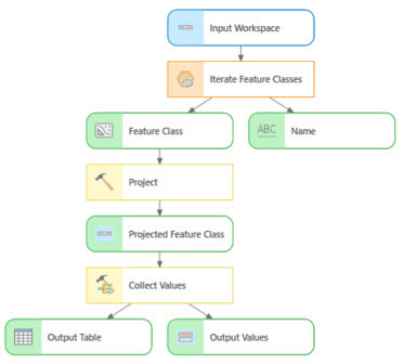

In diesem Workflow erstellen Sie ein Modell (siehe unten) zum Durchlaufen und Projizieren von Feature-Classes im Eingabemodell-Workspace und verwenden den Ausgabeparameter Name als Inline-Variable im Namen der Ausgabe-Feature-Class des Werkzeugs Projizieren. In diesem Workflow werden Sie schrittweise durch die einzelnen optionalen Parameter des Iterators geführt und erhalten Informationen zu ihren Funktionen.
Fertiges Modell zum Durchlaufen und Projizieren von Feature-Classes

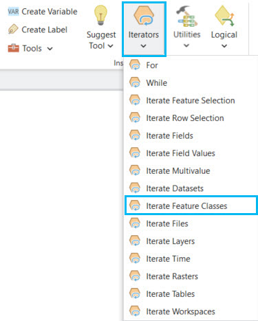

  3. Klicken Sie auf der Registerkarte ModelBuilder auf Iteratoren , und klicken Sie auf das Werkzeug Feature-Classes iterieren.
    Hinzufügen des Werkzeugs "Feature-Classes iterieren"
    Der Iterator Feature-Classes iterieren wird zum Modell hinzugefügt. Der Iterator ist nicht verfügbar, weil noch keine Parameterwerte angegeben wurden.

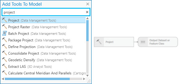

  4. Fügen Sie das Werkzeug Projizieren hinzu.
    1. Klicken Sie in das Modell, und geben Sie Projizieren ein, um das Dialogfeld Werkzeuge zum Modell hinzufügen zu öffnen.
    2. Suchen Sie nach dem Werkzeug Projizieren.
    3. Doppelklicken Sie auf das Werkzeug Projizieren, um es dem Modell hinzuzufügen.
    Hinzufügen des Werkzeugs "Projizieren"

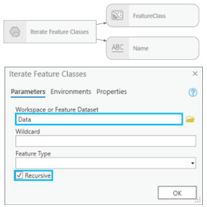

  1. Doppelklicken Sie auf den Iterator Feature-Classes iterieren, um das Dialogfeld des Iterators zu öffnen.
    1. Klicken Sie zur Angabe des Parameters Workspace oder Feature-Dataset auf Ordner > IterateFeatureClasses > Data.
    2. Aktivieren Sie das Kontrollkästchen Rekursiv, um alle Feature-Classes in allen Unterordnern zu durchlaufen.
    3. Lassen Sie die übrigen Parameter leer, und klicken Sie auf OK.
    Dialogfeld des Werkzeugs "Feature-Classes iterieren"
    Der Workspace wird als Eingabevariable des Modells (blaues abgerundetes Rechteck) hinzugefügt, und die Farbe des Iterators ändert sich; das bedeutet, dass die erforderlichen Parameter angegeben wurden und der Iterator für die Ausführung bereit ist.

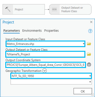

  2. Doppelklicken Sie auf das Werkzeug Projizieren, um das Dialogfeld des Werkzeugs zu öffnen.
    1. Klicken Sie auf den Dropdown-Pfeil des Parameters Eingabe-Dataset oder -Feature-Class, und wählen Sie Metro_Entrances.shp aus.
    2. Navigieren Sie für den Parameter Ausgabe-Dataset oder -Feature-Class zur Geodatabase <Your Project Location>\IterateFeatureClasses\ScratchAllFC.gdb und geben Sie %Name%_Project ein.
    3. Klicken Sie im Parameter Ausgabekoordinatensystem auf die Schaltfläche Koordinatensystem , um das Dialogfeld Koordinatensystem zu öffnen. Wählen Sie Projizierte Koordinaten > Continental > Europe > Europe Albers Equal Area Conic. Klicken Sie auf OK, um das Dialogfeld zu schließen.
    4. Behalten Sie NTF_To_ED_1950 als Methode der geographischen Transformation bei.
    5. Klicken Sie auf OK, um das Dialogfeld Projizieren zu schließen, nachdem Sie alle Parameter angegeben haben.
    Dialogfeld des Werkzeugs "Projizieren"

  3. Zeigen Sie mit der Maus auf die Ausgabevariable des Werkzeugs Projizieren. Klicken und ziehen Sie, um eine Konnektorlinie zum Werkzeug Werte erfassen darzustellen. Lassen Sie die Maustaste los, und klicken Sie im Pop-up-Menü auf Eingabewert.
    Das Werkzeug Werte erfassen unterstützt die Zusammenfassung der Ausgabewerte der einzelnen Iterationen zu einer einzelnen Ausgabe mit mehreren Werten.
  4. Benennen Sie alle Modellvariablen, wie oben in diesem Thema dargestellt, um.
  5. Klicken Sie zum Anordnen der Modellelemente auf der Registerkarte ModelBuilder auf die Schaltfläche Autolayout und dann auf An Fenster anpassen , um das Layout an die Größe des Modellfensters anzupassen.
