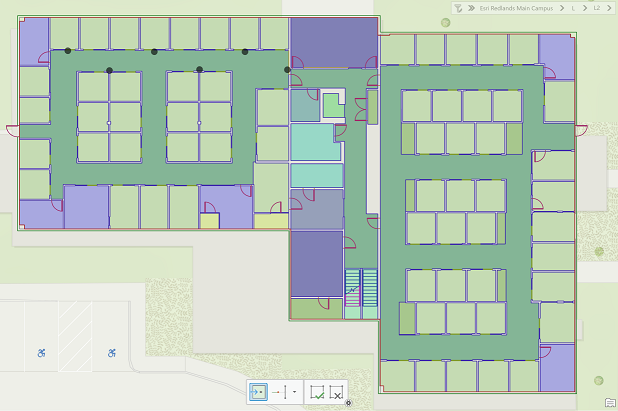

  9. Legen Sie im Bereich Aktive Vorlage den Wert des Feldes LEVEL_ID auf die Ebene fest, auf der die Beacons geplant werden.
  10. Klicken Sie im Bereich Features erstellen auf Punkt , um ein Punkt-Feature zu erstellen.
  11. Erstellen Sie Beacon-Features an Wandgrenzen gemäß der Planungsrichtlinien.
    Mit der Erstellung von Beacon-Features an Wandgrenzen wird sichergestellt, dass die GIS-Implementierung dem Einsatz von Beacons in der Realität entspricht. Beacon-Features dürfen sich nicht innerhalb von Wand-Polygonen befinden. Bei Bedarf sollten Sie das Fangen verwenden, um die genaue Platzierung der Beacons zu gewährleisten.
    Erstellen Sie Beacon-Features an Wandgrenzen.
  12. Klicken Sie auf Speichern in der Gruppe Änderungen verwalten, um die Änderungen zu speichern.
  13. Verwenden Sie den Geschossfilter, um die nächste Ebene für die Planung der Beacon-Platzierung auszuwählen, und wiederholen Sie die Schritte 3 bis 10, um den Plan zur Beacon-Platzierung für diese Ebene zu erstellen.
