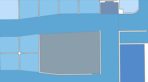

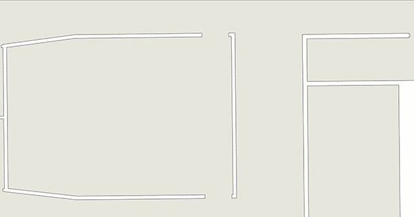

    Das Werkzeug Radieren extrahiert die Flächen zwischen den verschiedenen Raum-Features, die Wände für die ausgewählte Etage darstellen.
    Für eine Etage extrahierte Wände

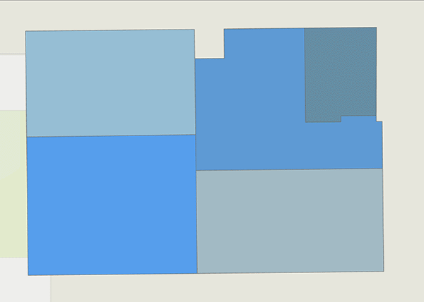

    Alle Wand-Features werden zu einem Multipart-Feature zusammengeführt.
    Ergebnis beim Ableiten von Wand-Features aus Grundrissskizzen

Die Feature-Class "Walls" mit den Wänden Ihrer Einrichtung wird erstellt. Diese Feature-Class ist nicht geschossbezogen. Legen Sie den Layer als geschossbezogen fest, um ihn als Eingabe für die Methode ohne Einmessung des Werkzeugs Dataset für die Indoor-Positionierung erstellen zu verwenden.
Hinweis:
Wenn das BIM-Modell keine Türöffnungen enthält, dann müssen Sie die Feature-Class "Walls" manuell so ändern, dass sie enthalten sind.

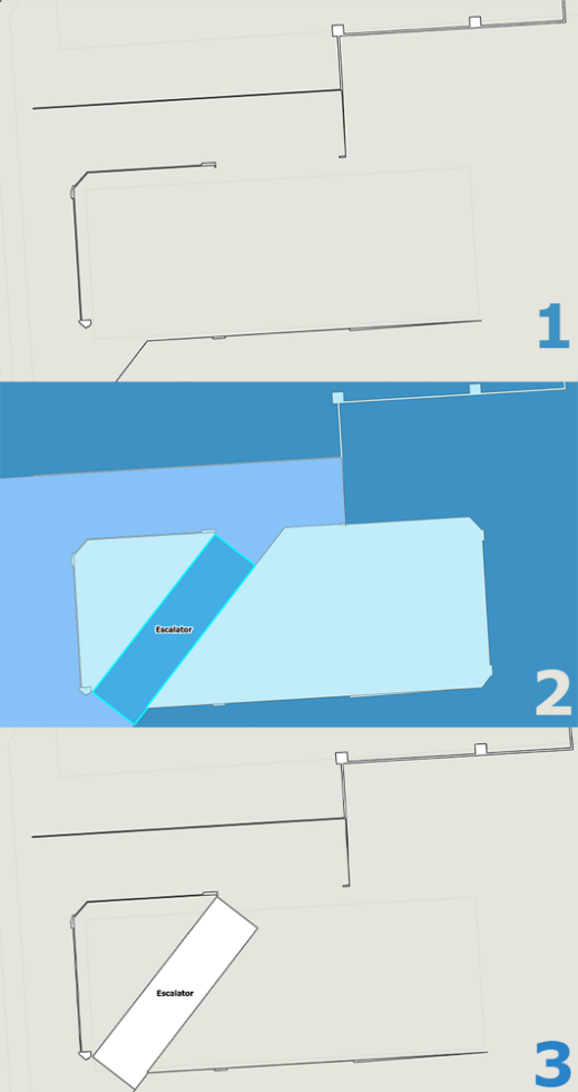

Manchmal können bestimmte Features, die Bauwerke, wie zum Beispiel Rolltreppen oder Säulen, darstellen, nicht als Wände extrahiert werden. Um sie manuell der Feature-Class "Walls" hinzufügen, führen Sie die folgenden Schritte aus:
  1. Starten Sie ArcGIS Pro.
  2. Öffnen Sie eine ArcGIS IPS-Karte, oder erstellen Sie eine neue Karte in ArcGIS Pro.
  3. Fügen Sie die Feature-Class Units zur Karte hinzu.
  4. Identifizieren Sie die Features, die einen Sonderraum darstellen, und wählen Sie sie aus.
  5. Kopieren Sie diese Features in die Zwischenablage, und fügen Sie sie mit dem Befehl Inhalte einfügen in die Feature-Class "Walls" ein.
    Hinweis:
    Sie können auch die Features auswählen und sie dann mit dem Werkzeug Anhängen zur Feature-Class "Walls" hinzufügen.
    Fügen Sie Sonderraum-Features zur Feature-Class "Walls" hinzu.
  6. Wiederholen Sie die Schritte 4 und 5 für jede vorhandene Etage.
Die Sonderräume werden zur Feature-Class "Walls" hinzugefügt. Stellen Sie sicher, dass die hinzugefügten Features den richtigen Wert im Feld LEVEL_ID enthalten.

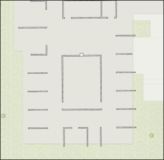

Hinzufügen von fehlenden Wand-Features
Sie können die Werkzeuge Feature-Class erstellen, Puffer und Anhängen verwenden, um die fehlenden Wand-Features zu erstellen und zur Feature-Class "Walls" hinzufügen.
Führen Sie zum Hinzufügen von fehlenden Wand-Features die folgenden Schritte aus:
  1. Identifizieren Sie die Fälle, in denen ein Wand-Feature in der Feature-Class "Walls" fehlt.
  2. Klicken Sie auf die Registerkarte Analyse und dann auf Werkzeuge .
    Daraufhin wird der Bereich Geoverarbeitung angezeigt.
  3. Klicken Sie im Bereich Geoverarbeitung auf die Registerkarte Toolboxes.
  4. Erweitern Sie Data Management Tools > Feature-Class, und klicken Sie auf Feature-Class erstellen.
    Das Werkzeug Feature-Class erstellen wird im Bereich Geoverarbeitung geöffnet.
  5. Konfigurieren Sie die Parameter des Werkzeugs Feature-Class erstellen:
    1. Geben Sie für den Parameter Feature-Class-Name einen Namen für die Feature-Class an.
    2. Geben Sie für den Parameter Feature-Class-Speicherort einen Speicherort für die Feature-Class an.
    3. Klicken Sie für den Parameter Geometrie-Typ auf den Dropdown-Pfeil, und wählen Sie Polylinie aus.
    4. Wählen Sie für den Parameter Koordinatensystem ein Koordinatensystem aus.
  6. Klicken Sie auf Ausführen.
    Die Line-Feature-Class wird erstellt.
  7. Erstellen Sie das Feld LEVEL_ID, und legen Sie den Datentyp auf Text fest.
    Weitere Informationen zum Erstellen und Verwalten von Feldern
  8. Legen Sie die folgenden Feldeigenschaften fest:
    • Feldname: LEVEL_ID
    • Alias: Level-ID.
    • Datentyp: Text
    • NULL-Werte erlauben: Aktivieren Sie dieses Kontrollkästchen.
    • Domäne: Keine Eingabe
    • Standardeinstellung: Keine Eingabe
    • Länge: Verwenden Sie den Standardwert.
  9. Starten Sie eine Editiersitzung, und zeichnen Sie Linien, die fehlende Wände darstellen.
    Achten Sie darauf, dass sich die gezeichneten Linien möglichst nah am Mittelpunkt des Querschnitts des Wand-Features befinden.
    Weitere Informationen zum Erstellen von Polylinien-Features
  10. Verknüpfen Sie die richtigen Werte des Feldes LEVEL_ID mit allen neu erstellten Features.
  11. Klicken Sie auf Zurück , um zur Liste Toolboxes zurückzukehren.
  12. Erweitern Sie im Bereich Geoverarbeitung den Eintrag Analysis Tools > Nachbarschaftsanalyse (Proximity), und klicken Sie auf Puffer.
    Das Werkzeug Puffer wird im Bereich Geoverarbeitung geöffnet.
  13. Konfigurieren Sie die Parameter des Werkzeugs Puffer:
    1. Verwenden Sie für den Parameter Eingabe-Features den Wert, den Sie oben in Schritt 5 für Feature-Class-Name angegeben haben.
    2. Geben Sie für den Parameter Abstand [Wert oder Feld] die Stärke der Wände an.
  14. Klicken Sie auf Ausführen.
    Das Werkzeug Puffer erstellt die Wand-Features in Form von gepufferten Polygonen für die gefilterte Etage.
  15. Klicken Sie auf Zurück , um zur Liste Toolboxes zurückzukehren.
  16. Erweitern Sie im Bereich Geoverarbeitung den Eintrag Data Management Tools > Allgemein, und klicken Sie auf Anhängen.
    Das Werkzeug Anhängen wird im Bereich Geoverarbeitung geöffnet.
  17. Konfigurieren Sie die Parameter des Werkzeugs Anhängen:
    1. Klicken Sie auf den Dropdown-Pfeil Eingabe-Datasets, und wählen Sie die Feature-Class aus, die mit dem Werkzeug Puffer erstellt wurde.
    2. Klicken Sie auf den Dropdown-Pfeil Ziel-Dataset, und wählen Sie dann die Feature-Class "Walls" aus.
    3. Klicken Sie auf den Dropdown-Pfeil Typ der Feldübereinstimmung und dann auf Feldzuordnung zum Abgleichen von Feld-Unterschieden verwenden.
  18. Klicken Sie auf Ausführen.
Die fehlenden Wand-Features werden zur Feature-Class "Walls" hinzugefügt.
