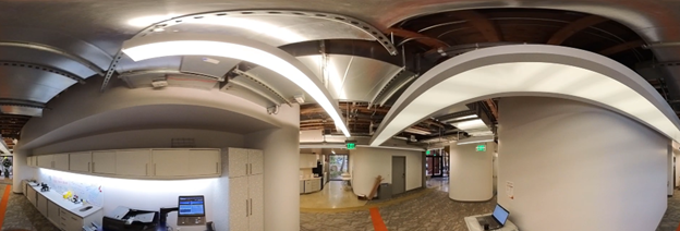

  • Stabilisieren Sie die Aufnahme: Das aufgenommene Video muss stabil sein, sodass der Horizont waagerecht und vertikal zentriert bleibt. Auch die Mitte des Videos sollte stets in dieselbe Himmelsrichtung ausgerichtet sein. Informieren Sie sich in der Dokumentation des Herstellers über die verfügbaren Stabilisierungseinstellungen für das Gerät und die Verarbeitungssoftware.
  • Exportieren des Videos in MP4: Verwenden Sie nach der Aufnahme die Software des Herstellers, um das aufgenommene Video als .mp4-Datei zu exportieren. Das exportierte Video sollte bei der Wiedergabe in einem Standard-Videoplayer eine equirektangulare Verzerrung aufweisen.
    360-Grad-Videobild mit equirektangularer Verzerrung
