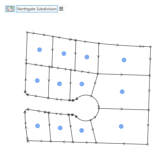

    Die kopierten Linien werden der Line-Feature-Class des Flurstückstyps als neue Linien hinzugefügt. Für geschlossene Schleifen aus Linien werden automatisch Flurstücksursprünge erstellt.
    Flurstücksursprünge
    Mit dem Werkzeug "Linien kopieren nach" können Flurstücksursprünge automatisch für geschlossene Linienschleifen erstellt werden.
