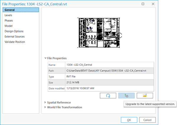

Bevor ArcGIS Pro den Inhalt der Revit-Datei liest, wird dieser konvertiert, damit er dem neuesten Dateiformat im Speicher entspricht. Damit beim Öffnen einer vorhandenen Revit-Datei dieser Schritt nicht jedes Mal ausgeführt wird, können Sie die RVT-Datei als die neueste Revit-Dateiversion speichern, die ArcGIS Pro unterstützt. Um ein Upgrade auf die neueste Version durchzuführen, klicken Sie auf die Schaltfläche für das Upgrade auf die neueste unterstützte Version auf der Registerkarte "Allgemein" im Dialogfeld BIM-Dateieigenschaften. Dieses kann durch Klicken mit der rechten Maustaste auf die Option "Eigenschaften" im Bereich Katalog aufgerufen werden.
Dauerhaftes Upgrade des Versionsformats
Hinweis:
Wenn Sie ein Upgrade auf die neueste unterstützte Version durchführen, wird die Datei dauerhaft geändert, was nicht rückgängig gemacht werden kann.

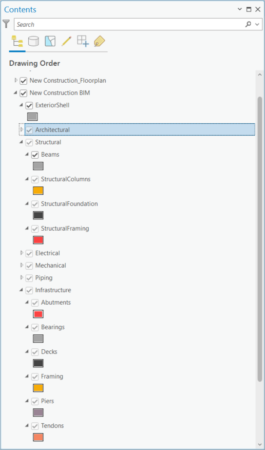

Wenn der gesamte BIM-Datei-Workspace, der die Revit- oder IFC-Datei darstellt, einer ArcGIS Pro-Szene hinzugefügt wird, werden ein ArcGIS Pro-Gebäude-Layer und ein standardmäßiger ArcGIS Pro-Gruppen-Layer mit den Feature-Layern für die Feature-Classes im Grundriss-Dataset erstellt. Die Unterstützung für IFC-Dateien umfasst zunächst keine Grundrissinformationen. Feature-Daten für Brücken in Revit können sowohl im Layer der Tragwerk- als auch im Layer der Infrastruktur-Disziplin enthalten sein. Verschiedene Infrastruktur-Layer wie Eisenbahnlinien sind in der Infrastruktur-Disziplin enthalten. Der Feature-Layer "ExteriorShell", der die gesamte Struktur als einzelnes Feature darstellt, ist standardmäßig sichtbar. Die Baudisziplin-Layer, die die einzelnen BIM-Bauelementkategorien als Feature-Layer enthalten, sind standardmäßig ausgeblendet. Sie müssen diese Disziplin-Layer aktiveren, um alle Inhalte anzuzeigen.

Gebäude-Layer mit erweitertem Feature-Layer
Die Feature-Layer sind innerhalb der Disziplin-Layer nach Branchenkonventionen organisiert. Die Feature-Layer selbst können auch auf Grundlage der enthaltenen Systemtypen symbolisiert werden.

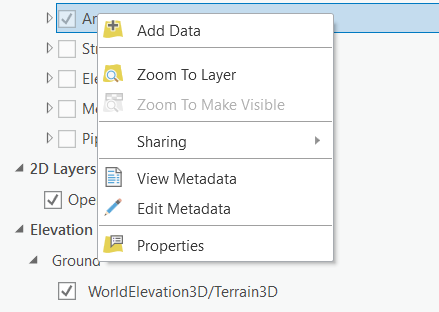

Auf das Kontextmenü der Disziplin-Layer greifen Sie zu, indem Sie mit der rechten Maustaste darauf klicken. Über diese Befehle können Sie auf Funktionen zugreifen, die sich auf die Erfassung der Feature-Layer innerhalb der Disziplin beziehen. Daten hinzufügen fügt beispielsweise einem bestimmten Disziplin-Layer eine Feature-Class als Feature-Layer hinzu. Feature-Layer, die einem Gebäude-Layer hinzugefügt werden, müssen aus demselben BIM-Datei-Workspace (derselben BIM-Datei) stammen oder der Gebäude-Layer muss, wenn er auf einer Geodatabase basiert, aus demselben Geodatabase-Dataset stammen. Sie können Baudisziplin-Layer umbenennen und entfernen, aber keine neuen hinzufügen.
Kontextmenü des Disziplin-Layers
