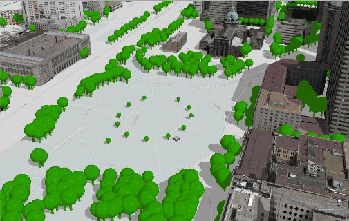

Sichtbarkeitsabdeckung mit interaktivem Sichtfeld
Eine allgemeine Herausforderung bei der räumlichen 3D-Darstellung ist die Platzierung einer Reihe von Ressourcen in einer Szene, um die bestmögliche Sichtbarkeitsabdeckung zu erzielen. Sie müssen möglicherweise Sicherheitskameras zur Überwachung eines Parks, Filmkameras während einer Sportveranstaltung oder Polizeibeamte bei einer politischen Kundgebung platzieren. In all diesen Fällen können Sie deren Positionen optimieren, um eine fehlende Abdeckung zu vermeiden und Bereiche mit doppelter Abdeckung zu reduzieren.
In diesem Szenario wird die Platzierung von Kameras um einen Park beschrieben. Das für diese Aufgabe am besten geeignete Werkzeug für die explorative Analyse ist das Werkzeug Interaktives Sichtfeld. Beginnen Sie mit einer Szene, die relevante Layer enthält, z. B. Bodenoberfläche, Gebäude und Bäume.
Beispiel für eine Sichtfeldanalyse
  1. Wählen Sie auf der Registerkarte Analyse in der Gruppe Workflows aus der Dropdown-Liste der Werkzeuge Explorative 3D-Analyse die Option Sichtfeld aus.
    Das Werkzeug ist nun aktiv und der Bereich Explorative Analyse wird angezeigt.
  2. Legen Sie auf der Registerkarte Erstellen Werte für Erster Betrachtungspunkt, Sichtfeldwinkel und Sichtfeldentfernung basierend auf den Spezifikationen der Sicherheitskamera fest. Eine Kamera kann beispielsweise über einen maximalen Sichtbarkeitsbereich von 200 Fuß, einen horizontalen Sichtfeldwinkel von 50 Grad und einen vertikalen Sichtfeldwinkel von 40 Grad verfügen.
  3. Akzeptieren Sie die Standarderstellungsmethode Interaktive Platzierung .
  4. Drücken Sie die Taste C, um das Werkzeug Erkunden vorübergehend zu aktivieren und im Interessenbereich zu navigieren. Lassen Sie die Taste C los, und klicken Sie auf die Szene, um ein Sichtfeld einzufügen.
  5. Wiederholen Sie die Schritte 3 und 4, um bei Bedarf weitere Beobachtungspositionen für die Kamera zu erstellen.
  6. Überprüfen Sie für jede weitere Kamera, die Sie hinzufügen, die Sichtbarkeitsabdeckung. Rote Bereiche bleiben nicht abgedeckt.
  7. Wählen Sie optional einen Beobachterpunkt für ein vorhandenes Sichtfeldobjekt aus, und positionieren Sie es anhand der Ziehpunkte neu.
  8. Wenn Ihr Design gut funktioniert, speichern Sie die aktuellen Beobachterpositionen als Punkt-Features, indem Sie im Menü des Bereichs Explorative Analyse auf In Features konvertieren klicken.
Sie verfügen nun über ein Design mit gut definierter Abdeckung, das als attributierte Punkt-Features für die Kamerapositionen gespeichert ist. Sie können die Kamerapositionen mithilfe von physischen Kameramodellen wie einer COLLADA- (.dae) oder OBJ-Datei (.obj) symbolisieren und deren reale Darstellung visualisieren. Sie können die Sichtfelder außerdem über diesen Punkt-Layer neu laden, um die Sichtfeldabdeckung künftig erneut aufzurufen oder zu aktualisieren.

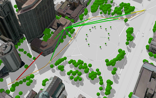

Sichtbarkeitslinie entlang einer Route
In diesem Szenario wird von einem Betrachtungspunkt eine hindernisfreie Sichtbarkeitslinie anhand von Zielpunkten beibehalten, die in regelmäßigem Abstand entlang einer Route platziert sind. Dies kann aus vielen Gründen wichtig sein: Sie können beispielsweise einen Beamten zur Beobachtung der Route einer Parade, einen Kommentator zur Beobachtung einer Sportveranstaltung oder einen Aufklärer für einen Konvoi positionieren. In all diesen Fällen möchten Sie ermitteln, wo der Beobachter die Route sehen und wie viel er von ihr sehen kann. Das für diese Aufgabe am besten geeignete Werkzeug für die explorative Analyse ist das Werkzeug Sichtbarkeitslinie. Beginnen Sie mit einer Szene, die alle relevanten Layer enthält, z. B. Bodenoberfläche, Gebäude und Bäume.
Beispiel für Sichtbarkeitslinien
Sichtbarkeitslinien von einem Betrachtungspunkt unter Verwendung von Zielen, die in regelmäßigem Abstand entlang einer Route platziert sind. Grüne Linien sind unverstellt, die rote (links) ist verstellt und die gelbe (oben rechts) liegt außerhalb des Bereichs.
  1. Fügen Sie der Szene einen Linien-Layer hinzu, der als Paraderoute verwendet werden soll. Eine einzelne lange Linie muss möglicherweise in kleinere Teile unterteilt werden, um einen für den Beobachter sinnvollen Abschnitt der Paraderoute zu erstellen, für den er verantwortlich ist. Teilen Sie die Linie beispielsweise, um mit einem Straßensegment mit einer Länge von ca. 250 Metern zu arbeiten.
  2. Klicken Sie auf der Registerkarte Analyse in der Gruppe Workflows in der Dropdown-Liste der Werkzeuge Explorative 3D-Analyse auf Sichtbarkeitslinie .
  3. Legen Sie auf der Registerkarte Erstellen die Werte für die folgenden Parameter fest:
    • Vertikaler Versatz (Beobachter): 5 Fuß (1,50 m), die Höhe einer aufrecht stehenden Person
    • Maximale Entfernung: 150 Meter, die maximale effektive Betrachtungsentfernung
    • Vertikaler Versatz (Ziel): 3 Fuß (0,90 m), die Zielhöhe für die Basis des Festwagens
  4. Klicken Sie auf die Erstellungsmethode Ziele entlang einer Linie , um die Einstellungen anzuzeigen.
  5. Behalten Sie für die Eingabe Beobachter die Einstellung Klick bei, und klicken Sie einmal in die Ansicht, um die Beobachterposition zu platzieren. Häufige Positionen sind Gebäudedächer, Balkone und Straßenecken.
  6. Legen Sie die Anzahl der Ziele auf 10 fest, um die Zielpunkte entlang der Route zu erstellen. Sie können den Abstand der Segmentlänge auch auf 25 Meter festlegen, um die Zielpunkte zu erstellen.
  7. Wählen Sie den Linien-Layer aus dem Dropdown-Menü aus, der als Paraderoute verwendet werden soll.
    Das Werkzeug Auswählen wird für den nächsten Schritt aktiviert.
  8. Klicken und ziehen Sie in der Ansicht, um mindestens ein Linien-Feature für die Zielpunkte auszuwählen.
    Hinweis:
    Mehrere kontinuierliche Linien werden, wenn möglich, als einzelne Route verarbeitet.
  9. Klicken Sie auf Übernehmen.
  10. Klicken Sie optional auf den Beobachterpunkt, und verschieben Sie ihn an einen anderen Betrachtungspunkt.
    Die Ziele bleiben an derselben Position und mit dem Beobachterpunkt verbunden. Grüne Linien geben die Abschnitte der Route an, die sich innerhalb der Sichtweite des Beobachters befinden.
  11. Wenn Sie über ein gut funktionierendes Design verfügen, speichern Sie die aktuellen Sichtlinien als 2-Punkt-Linien-Features, indem Sie im Menü des Bereichs Explorative Analyse auf In Features konvertieren klicken. Die Sichtlinien werden der Szene als Feature-Layer hinzugefügt.
Sie verfügen nun über eine 3D-Ansicht, die visuell beschreibt, wie viel von der Route von mindestens einem Beobachterpunkt aus sichtbar ist. Laden Sie die Objekte der Sichtbarkeitslinienanalyse mit der Erstellungsmethode Von Layer.
