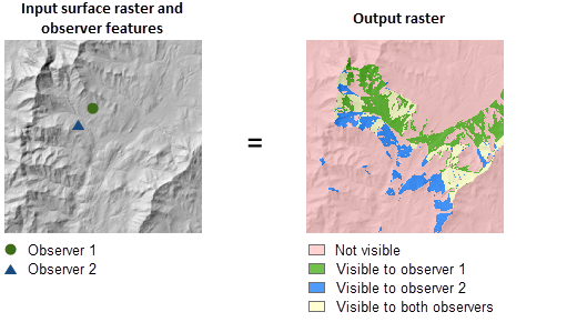

Abbildung
Abbildung: "Beobachterpunkte"
Ausgabe des Werkzeugs "Bobachterpunkte" auf einer geschummerten Höhenoberfläche
