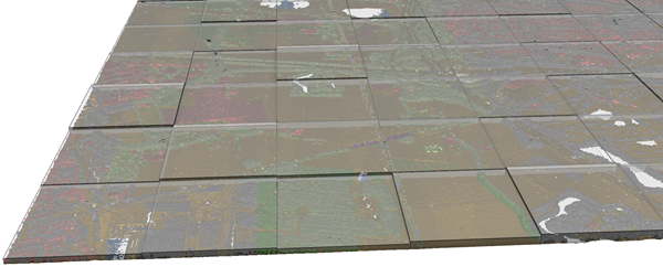

Abbildung
Abbildung: Werkzeug "Punktdatei-Informationen"
