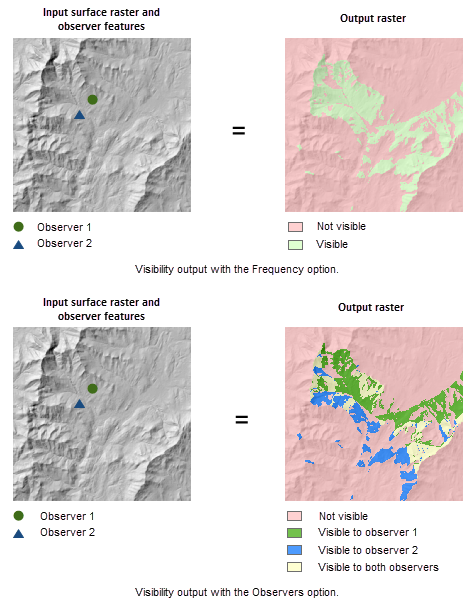

Abbildung
Abbildung: "Sichtbarkeits-Ausgaben"
Sichtbarkeits-Ausgabe auf einer geschummerten Höhenoberfläche
