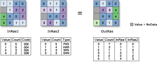

Abbildung
Abbildung: "Combinatorial And"
OutRas = CombinatorialAnd(InRas1, InRas2)
