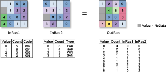

Abbildung
Abbildung: "Combinatorial Or"
OutRas = CombinatorialOr(InRas1, InRas2)
