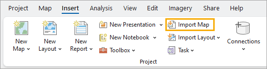

Importar un documento
Puede importar un documento ArcMap (.mxd), ArcGlobe (.3dd) o ArcScene (.sxd) con la herramienta Importar mapa de la pestaña Insertar de la cinta.
La mayoría de las veces, los mapas importados tienen el mismo aspecto que el documento de mapa original. Sin embargo, puede haber diferencias visuales sutiles porque ArcGIS Pro tiene un motor de dibujo diferente al de ArcMap.
A continuación, se muestran escenarios específicos para importar un mapa y el resultado en ArcGIS Pro.
