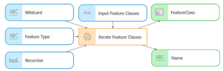

La herramienta Iterar clases de entidades se itera sobre clases de entidad en un espacio de trabajo o dataset de entidades. Cada iterador tiene un conjunto de parámetros que pueden diferir de los otros iteradores, pero la estructura general de todas las herramientas de iterador es muy similar. La herramienta Iterar clases de entidades se describe a continuación:
Parámetros de Iterar clases de entidades
  • Clases de entidad de entrada (entrada): un espacio de trabajo o dataset de entidades que almacena las clases de entidad a iterar.
  • Comodín (entrada opcional): una combinación de asteriscos y caracteres utilizados para limitar los resultados. Si no se especifica ningún comodín, se devolverán todas las entradas.
  • Tipo de entidad (entrada opcional): el tipo de entidad que se va a utilizar como filtro. Sólo se generarán las entidades del tipo especificado. Si no se especifica un tipo de entidad se devolverán todos los tipos de entidades.
  • Recursivo (entrada opcional): especifica si el iterador se iterará por todas las subcarpetas en el espacio de trabajo principal.
  • Clase de entidad (salida): la ruta completa a la clase de entidad.
  • Nombre (salida): el nombre de la clase de entidad.

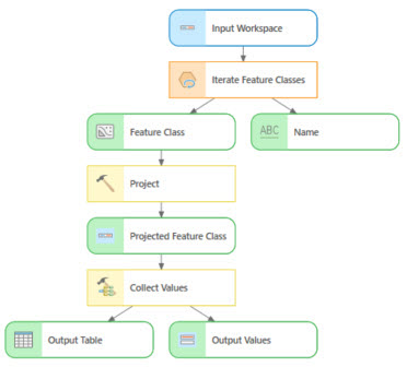

En este flujo de trabajo, creará un modelo (como se muestra a continuación) para iterar y proyectar cada clase de entidad en el espacio de trabajo del modelo de entrada y utilizará el parámetro Nombre de salida como la variable en línea en el nombre de la Clase de entidad de salida de la herramienta Proyectar. El flujo de trabajo le guiará por cada opción de los parámetros del iterador para resaltar su funcionalidad.
Modelo finalizado para iterar y proyectar clases de entidad

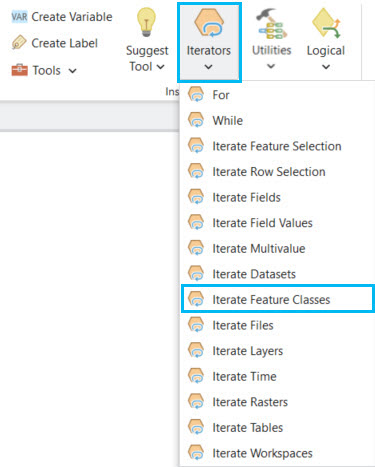

  3. En la pestaña ModelBuilder, haga clic en Iteradores y, a continuación, en la herramienta Iterar clases de entidades.
    Agregar la herramienta Iterar clases de entidades

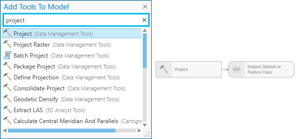

  4. Agregue la herramienta Proyectar.
    1. Haga clic en el modelo y escriba Proyectar para abrir el cuadro de diálogo Agregar herramientas al modelo.
    2. Busque la herramienta Proyectar.
    3. Haga doble clic en la herramienta Proyectar para agregarla al modelo.
    Agregar la herramienta Proyectar

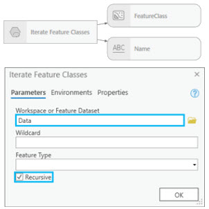

  1. Haga doble clic en el iterador Iterar clases de entidades a fin de abrir el cuadro de diálogo del iterador.
    1. En el parámetro Espacio de trabajo o dataset de entidades, haga clic en Carpetas > IterateFeatureClasses > Data.
    2. Active la casilla Recursivo para iterar sobre todas las clases de entidad de todas las subcarpetas.
    3. Deje vacíos el resto de parámetros y haga clic en Aceptar.
    Cuadro de diálogo de Iterar clases de entidades
    Se agrega el espacio de trabajo como variable de entrada del modelo (rectángulo redondeado azul) y cambia el color del iterador, lo que indica que se han suministrado los parámetros requeridos y ya se puede ejecutar.

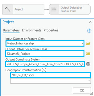

  2. Haga doble clic en la herramienta Proyectar para abrir el cuadro de diálogo de la herramienta.
    1. Haga clic en la flecha desplegable del parámetro Clase de entidad o dataset de entrada y seleccione Metro_Entrances.shp.
    2. En el parámetro Clase de entidad o dataset de salida, vaya a la geodatabase <Your Project Location>\IterateFeatureClasses\ScratchAllFC.gdb y escriba %Name%_Project.
    3. Haga clic en el botón Sistema de coordenadas en el parámetro Sistema de coordenadas de salida para abrir el cuadro de diálogo Sistema de coordenadas. Seleccione Sistema de coordenadas proyectadas > Continental > Europa > Proyección Cónica de áreas equivalentes de Albers de Europa. Haga clic en Aceptar para cerrar el cuadro de diálogo.
    4. Mantenga NTF_TO_ED_1950 en el método Transformación geográfica.
    5. Haga clic en Aceptar para cerrar el cuadro de diálogo de la herramienta Proyectar cuando se hayan rellenado todos los parámetros.
    Cuadro de diálogo de la herramienta Proyectar
