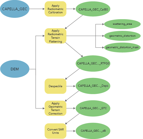

El conjunto de herramientas Radar de apertura sintética, en la caja de herramientas Image Analyst, contiene las herramientas descritas en la tabla y diagrama siguiente que permiten generar datos de imágenes listos para el análisis calibrados y con corrección de terreno de datos del elipsoide geocodificado corregido (GEC) de Capella:

Flujo de trabajo para procesar datos de imágenes listos para el análisis del GEC de Capella
