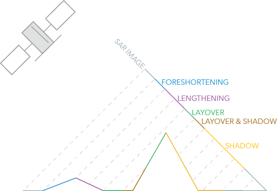

    Distorsiones geométricas
    Esta figura muestra las distorsiones y cómo se ve el muestreo de una imagen GRD con y sin aplicar la corrección geométrica del terreno (GTC).
    En la ilustración anterior, la pendiente azul orientada al sensor y la pendiente magenta orientada en dirección contraria al sensor tienen la misma longitud en tierra, pero en la imagen SAR, la región en escorzo azul parece más corta que la región con alargamiento magenta. Esto se debe a que la pendiente está orientada en dirección contraria al sensor tiene más píxeles que la pendiente orientada hacia el sensor.
    La inversión por relieve tiene lugar cuando la señal del radar alcanza la parte superior de una entidad alta antes de llegar a la base. La sección verde de una montaña escarpada es un ejemplo de inversión por relieve y aparece en el mismo píxel que la superficie terrestre. La sección marrón es una combinación de inversión por relieve y sombra, que aparece a la derecha de la sección superior de la imagen SAR, a pesar de estar situada a la izquierda de ella en el suelo.
    La sombra se produce cuando un objeto bloquea la señal del radar. La pendiente amarilla orientada en dirección contraria al sensor no está iluminada. Como la iluminación del radar no se dispersa en la atmósfera, las sombras de la imagen SAR aparecen en color negro.
