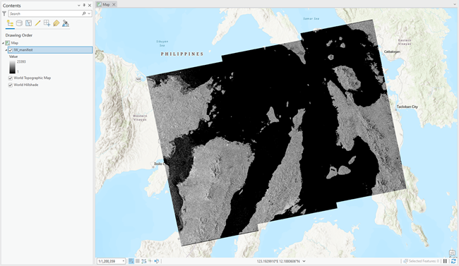

Cuando se cargan datos SAR en ArcGIS Pro, los datos de sensor admitidos se procesan utilizando el número de polarizaciones disponibles. Si los datos del sensor tienen una polarización simple, los datos se tratan como una capa ráster de banda única. Por defecto, se muestra como un ráster de banda única mediante la simbología Extendida y el tipo de extensión Desviación estándar.
Polarización única
Se muestra la representación en pantalla predeterminada de los datos de SAR de polarización única.

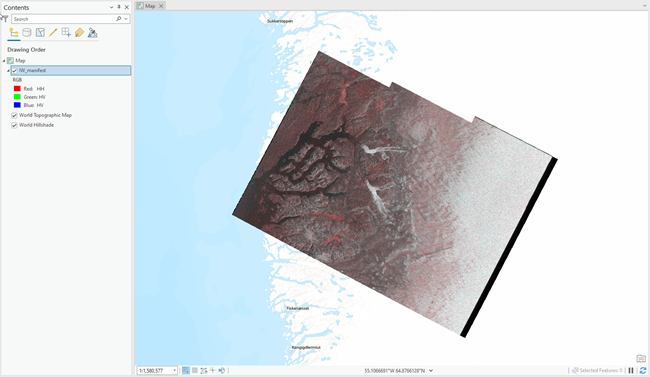

Si los datos del sensor son de doble polarización (VV, VH o HH, HV), los datos se tratan como una capa ráster de dos bandas y se renderizan con simbología RGB. De forma predeterminada, se muestra como Rojo = banda 1, Verde = banda 2 y Azul = banda 2.
Doble polarización
Se muestra la representación predeterminada para los datos de SAR de doble polarización.

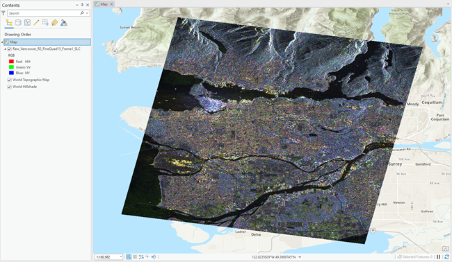

Si los datos del sensor son de polarización cuádruple (incluyen VV, VH, HH y HV), los datos se tratan como un ráster de cuatro bandas y se renderizan con la simbología RGB. De forma predeterminada, se muestra como Rojo = banda 1, Verde = banda 2 y Azul = banda 3.
Polarización cuádruple
Se muestra la representación predeterminada para los datos SAR de polarización cuádruple.
