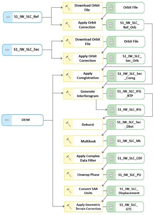

El conjunto de herramientas Radar de apertura sintética, de la caja de herramientas Image Analyst, contiene herramientas para generar valores de desplazamiento del terreno a partir de datos Sentinel-1 SLC. Las herramientas que se enumeran en la siguiente tabla son compatibles con el flujo de trabajo de DInSAR, tal y como se describe en el siguiente diagrama.

Flujo de trabajo para procesar una salida de DInSAR

Los modos de SLC de S1 admitidos son barrido interferométrico ancho (IW) y barrido extra ancho (EW). La herramienta Eliminar ráfagas solo es necesaria para los modos IW y EW que se adquieren con la técnica de procesamiento de imágenes Observación de terreno con escaneados progresivos (TOPS).
Cuando descargue y aplique los archivos de órbita, tenga en cuenta el tipo de vectores de estado de órbita (OSV) que va a utilizar. Para el producto Sentinel-1 están disponibles los siguientes tipos de OSV:
  • Predicted: se proporciona con los productos auxiliares SLC y rango de tierra detectado (GRD) de nivel 1 de Sentinel-1
  • Restituted: disponible a través de la Agencia Espacial Europea (ESA) en las tres horas siguientes a la adquisición de la imagen.
  • Precise: disponible a través de la ESA en las tres semanas siguientes a la adquisición de la imagen.
Se recomienda que actualice los OSV para su restitución o precisión una vez que estén disponibles.
