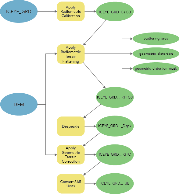

El conjunto de herramientas Radar de apertura sintética, en la caja de herramientas Image Analyst, contiene cinco herramientas que permiten generar datos de imágenes listos para el análisis calibrados y con corrección de terreno de datos Ground Range Detected (GRD) de ICEYE. Las siguientes herramientas se utilizan para generar datos GRD de ICEYE listos para el análisis, como se muestra en el siguiente diagrama:

Flujo de trabajo para procesar datos de imágenes listos para el análisis de datos GRD de ICEYE
