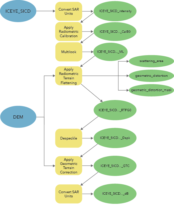

El conjunto de herramientas Radar de apertura sintética, en la caja de herramientas Image Analyst, contiene herramientas que puede utilizar para generar datos de imágenes calibrados, con corrección de terreno y listos para el análisis a partir de Datos Complejos Independientes de Sensor (SICD) ICEYE. La tabla y el diagrama siguientes describen e ilustran las herramientas:

Flujo de trabajo de SICD de ICEYE
Consideraciones sobre el procesamiento de SICD de ICEYE
Los datos SICD de ICEYE son una imagen compleja de aspecto único (SLC). Una imagen SLC se almacena como una matriz de valores complejos. Si la aplicación solo requiere valores de intensidad, ejecute la herramienta Convertir unidades SAR al principio del flujo de trabajo para convertir los valores de complejo a intensidad y reducir el tiempo de ejecución de la herramienta y el tamaño del resultado. Si la aplicación requiere valores complejos, no utilice la herramienta Convertir unidades SAR. Al utilizar una entrada compleja en las herramientas Aplicar calibración radiométrica, Aplicar aplanamiento radiométrico del terreno y Eliminar motas, el componente de amplitud se corregirá sin alterar la fase.
Los productos auxiliares SICD de ICEYE proporcionan un polinomio para calibrar valores de imagen de números digitales a beta cero, sigma cero y gamma cero.
Aspecto múltiple es una herramienta opcional en el flujo de trabajo que se puede utilizar para reducir el muestreo de los datos y reducir el tiempo de ejecución de la herramienta y el tamaño de los resultados.
