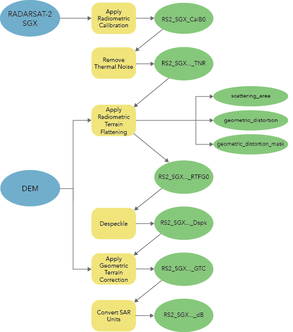

Flujo de trabajo de los datos de alcance terrestre de RADARSAT-2
Este modelo de geoprocesamiento muestra el flujo de trabajo para los datos SGX de RADARSAT-2, pero el mismo flujo de trabajo puede utilizarse para los datos SGF, SCN, SCW, SCF y SCS.
Consideraciones sobre el procesamiento
Los archivos de nivel de ruido se suministran con los productos auxiliares RS2 SGX, SGF, SCN, SCW, SCF y SCS para eliminar el ruido térmico. Dado que el ruido estimado del instrumento se proporciona para los datos calibrados, debe ejecutarse la herramienta Aplicar calibración radiométrica antes de la herramienta Eliminar ruido térmico.
En algunos productos ScanSAR (SCF y SCS) ya se realiza la eliminación del ruido térmico. Los metadatos de estos productos tienen el parámetro noiseSubtractionPerformed definido en True para indicar que se ha eliminado el ruido térmico. Cuando cree datos preparados para el análisis para dichos productos, omita la herramienta Eliminar ruido térmico del flujo de trabajo.
