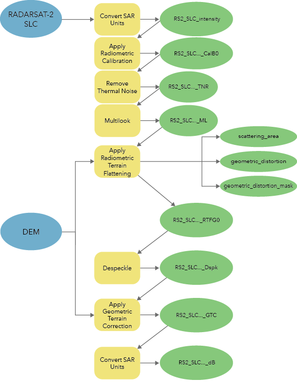

Se debe procesar una imagen de radar de apertura sintética (SAR) de complejo de aspecto único (SLC) de RADARSAT-2 (RS2) antes de que se pueda usar para la visualización o el análisis.
El conjunto de herramientas Radar de apertura sintética, en la caja de herramientas Image Analyst, contiene herramientas que permiten generar datos de imágenes listos para el análisis calibrados y con corrección de terreno. Las herramientas descritas en la tabla siguiente se utilizan para generar datos de SLC de RS2 listos para su análisis, tal y como se describe en el diagrama siguiente.

Flujo de trabajo SLC de RADARSAT-2
Consideraciones sobre el procesamiento
Los metadatos del nivel de ruido se proporcionan con los productos auxiliares SLC de RADARSAT-2 para permitirle eliminar el ruido. Dado que el ruido estimado del instrumento se proporciona para los datos calibrados, debe ejecutarse la herramienta Aplicar calibración radiométrica antes de la herramienta Eliminar ruido térmico.
