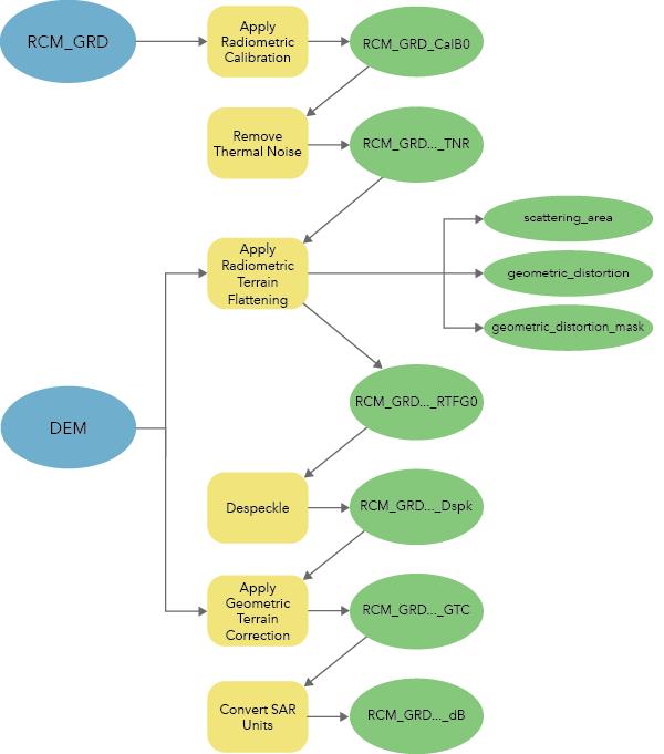

Se debe procesar una imagen de radar de apertura sintética (SAR) de nivel 1 de RADARSAT Constellation Mission (RCM) antes de que se pueda usar para la visualización o el análisis. Entre los problemas que se deben solucionar se incluyen la calibración para recuperar un valor de retrodispersión significativo, eliminar el ruido térmico, eliminar ruido de moteado, eliminar distorsiones radiométricas y geométricas y representar imágenes con un rango de valores grande.
El conjunto de herramientas Radar de apertura sintética, en la caja de herramientas Image Analyst, contiene seis herramientas que permiten generar datos de imágenes listos para el análisis calibrados y con corrección de terreno de datos Ground Range Detected (GRD) de RCM georeferenciados. La tabla y el diagrama siguientes describen e ilustran las herramientas:

Flujo de trabajo de imágenes listas para el análisis de GRD de RCM
