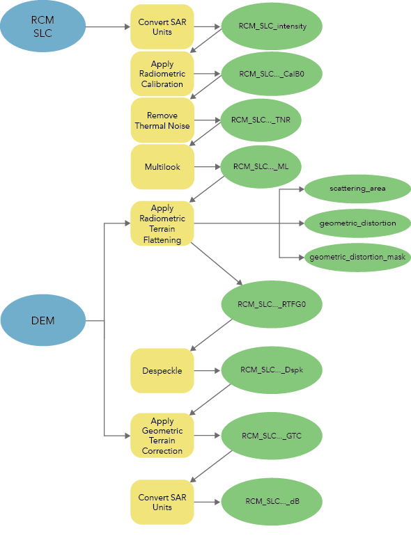

El conjunto de herramientas Radar de apertura sintética, en la caja de herramientas Image Analyst, contiene herramientas para generar datos de imágenes listos para el análisis calibrados y con corrección de terreno. Las herramientas enumeradas en la siguiente tabla se utilizan para generar datos RCM SLC listos para el análisis, como se muestra en el siguiente diagrama.

Flujo de trabajo RCM SLC
