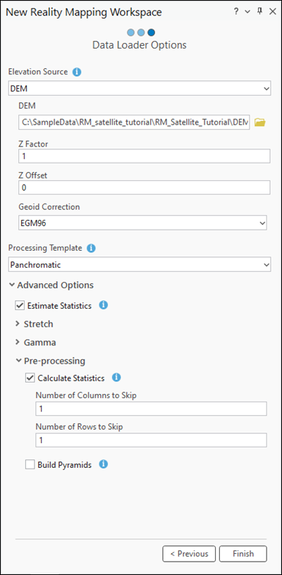

  15. En la ventana Cargador de datos, en Fuente de elevación, elija DEM. En DEM, vaya al DEM proporcionado con el dataset del tutorial.
    Nota:
    Este DEM se utilizará para permitir el proceso de ajuste de bloques.
  16. La mayoría de datos de elevación utilizan alturas ortométricas, así que tendrá que aplicar una corrección geoide. En Corrección de geoide, asegúrese de que EGM96 esté seleccionado.
  17. En Plantilla de procesamiento, elija Pancromático.
  18. Expanda Opciones avanzadas.
  19. Asegúrese de que la opción Estimar estadísticas está activada.
  20. Acepte el resto de valores predeterminados y haga clic en Finalizar.

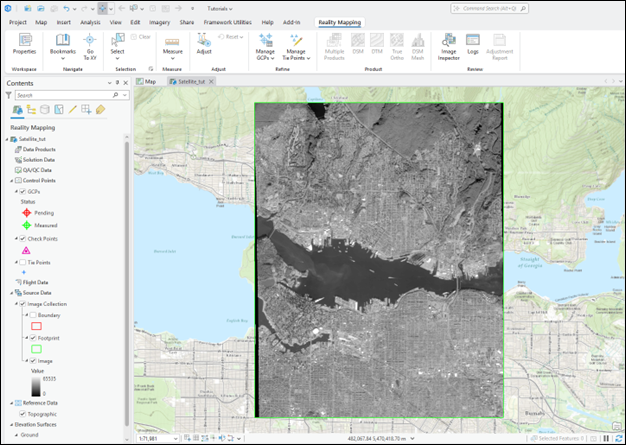

    Una vez creado el espacio de trabajo, se muestran las imágenes y las huellas de imagen en el mapa. También se agrega una categoría Reality Mapping al panel Contenido, donde se almacenarán los datos de imágenes de origen y los productos de representación cartográfica de realidad derivados.
    La visualización inicial de las imágenes en el espacio de trabajo confirma que se proporcionaron todas las imágenes y los metadatos necesarios para iniciar el espacio de trabajo. Las imágenes no se alinearon ni se ajustaron, por lo que el mosaico podría no parecer geométricamente correcto.
    Se agregará una nueva pestaña Representación cartográfica de realidad al menú principal de ArcGIS Pro. Al hacer clic en esta pestaña aparece una serie de herramientas y flujos de trabajo dedicada a la representación cartográfica de realidad. En la categoría Producto, ninguno de los botones está disponible porque todavía no se han ajustado las imágenes.
    Espacio de trabajo de satélite
    Imagen de satélite © 2020 Maxar Technologies

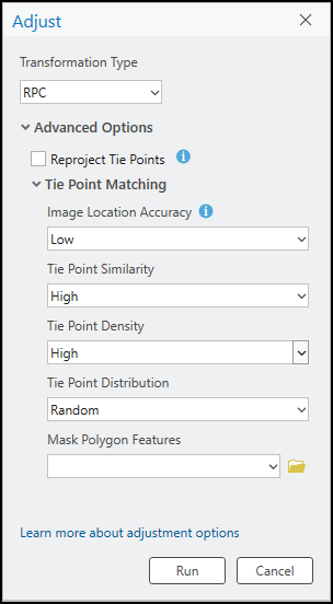

  1. En la pestaña Representación cartográfica de realidad, en el grupo Ajustar, haga clic en Ajustar .
  2. En la ventana Ajustar, en Tipo de transformación, elija RPC. La transformación de coeficientes polinómicos racionales (RPC) se aplicará al ajuste, que se utiliza con las imágenes de satélite que contienen información de RPC en los metadatos.
  3. Expanda la sección Coincidencia de puntos de enlace y asegúrese de que la configuración de parámetros coincida con el ejemplo mostrado.
    Configuración de ajuste de imágenes de satélite

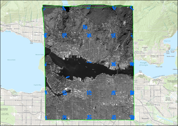

  5. Una vez completado el ajuste, active la capa Puntos de enlace en el panel Contenido para ver la distribución de los puntos de enlace generados en el mapa. La distribución de los puntos de enlace puede diferir de la mostrada a continuación.
    Puntos de enlace repartidos en la imagen de satélite

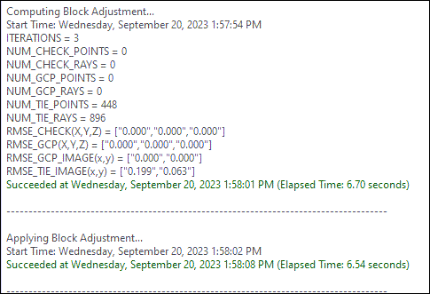

  6. En el archivo de registro puede ver residuales de los puntos de enlace o informes de precisión. En la pestaña Representación cartográfica de realidad, en el grupo Revisar, haga clic en Registros para acceder al archivo Registros. Los residuales de puntos de enlace se muestran en la fila denominada RMSE_Tie_Image(x,y). Las unidades para el punto de enlace RSME están en píxeles.
    El residual puede ser distinto de lo que se muestra abajo.
    Registro de puntos de enlace

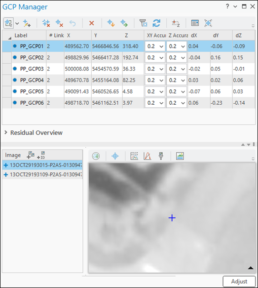

Los puntos de control del terreno (GCP) son puntos con coordenadas terrestres x,y,z conocidas. A menudo se obtienen a partir de reconocimientos terrestres o datos existentes y se utilizan para garantizar que las imágenes se georreferencien con precisión en el sistema de coordenadas terrestres. El ajuste de bloques se puede aplicar sin los GCP y aun así garantiza una precisión relativa, pero agregar los GCP aumenta la precisión absoluta de las imágenes ajustadas. Si no dispone de GCP de un estudio del terreno, pero dispone de una capa ráster georreferenciada (dataset ráster, dataset de mosaico o servicio de imágenes), puede agregarla como referencia para calcular los GCP.
Los GCP seleccionados en una capa de referencia y almacenados en un archivo de texto también pueden importarse y utilizarse para mejorar la precisión del ajuste. En este tutorial, utilizará este método de importación para agregar GCP al proyecto.
Importar GCP
Para importar GCP, siga estos pasos:
  1. En la pestaña Representación cartográfica de realidad, en el grupo Perfeccionar, haga clic en Administrar GCP para abrir el Administrador de GCP.
  2. En la ventana Administrador de GCP, haga clic en el botón Importar GCP .
  3. En la ventana Importar GCP, busque y seleccione el archivo GCP (Vancouver_NAD83-UTM10N.csv). Haga clic en Aceptar.
  4. En Definir referencia espacial GCP, haga clic en el botón Examinar . En XY actual, expanda Capas y elija NAD 1983 UTM Zone 10N (WKID 26910). Acepte todos los demás valores predeterminados y haga clic en Aceptar para aceptar los cambios y cerrar la ventana Referencia espacial.
    El sistema de coordenadas verticales (VCS) o Z actual, no se ha definido porque el modelo de elevación digital utilizado para extraer los valores de altura correspondiente a los GCP no tienen un VCS definido. Si el DEM que ha utilizado tiene un VCS definido, en Z actual (VCS) se habrán establecido las coordenadas correspondientes.
  5. Para las Transformaciones geográficas, asegúrese de que su configuración tenga una correlación con la del gráfico siguiente.
  6. Asegúrese de que las asignaciones de campo son correctas.
  7. Haga clic en el botón de exploración situado debajo de Ubicación de fotos de GCP, vaya a la carpeta que contiene las imágenes de las ubicaciones de GCP y selecciónela. Haga clic en Aceptar.
  8. En Extensión de archivo fotográfico, elija PNG en la lista desplegable.
    Importar GCP
  9. Haga clic en Aceptar para importar los GCP.
    Una vez importados los GCP, la tabla del Administrador de GCP se rellena.
    GCP agregados a los proyectos
    En el Administrador de GCP, el primer GCP de la lista se selecciona de manera predeterminada y en la sección Vista previa se muestra una vista previa de la imagen en la que se encuentra el GCP.
  10. Para agregar puntos de enlace para el GCP seleccionado, en la sección Vista previa, haga clic en el botón Ver foto de GCP para mostrar el chip de imagen de GCP. Use la rueda del ratón para acercar el chip de imagen para ver la ubicación GCP indicada mediante una flecha roja.
  11. Haga clic en el botón Agregar punto de enlace para agregar un punto de enlace en el visor de imágenes de cada imagen. El algoritmo de coincidencia de imágenes calcula automáticamente cuando sea posible, los puntos de enlace de otras imágenes, pero la precisión de cada punto de enlace debe verificarse. Si el punto de enlace no se identifica automáticamente, agregue manualmente el punto de enlace seleccionando la ubicación adecuada en la imagen.
  12. Repita los pasos 10 y 11 para seleccionar y agregar puntos de enlace para los GCP restantes.
  13. Una vez que se haya medido cada GCP con puntos de enlace, seleccione el punto PP_GCP02 y haga clic con el botón derecho para que se convierta en un punto de verificación. Este punto no se utilizará en el proceso de ajuste debido a la incertidumbre en su ubicación exacta.
  14. Después de agregar GCP y puntos de verificación, hay que ejecutar de nuevo el ajuste para incorporar estos puntos. Haga clic en Ajustar.

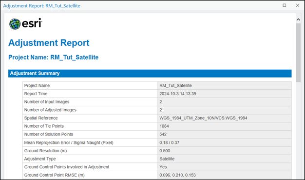

También se proporcionan estadísticas de precisión adicionales en el informe de ajuste. Para generar el informe, en la pestaña Representación cartográfica de realidad, en el grupo Revisar, haga clic en Informe de ajuste.
Informe de ajuste de imágenes de satélite

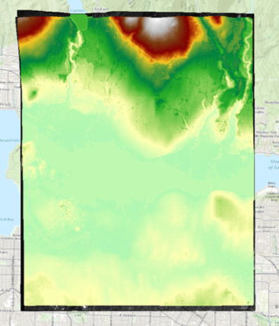

    Una vez completado el procesamiento, el producto DSM se agrega al panel Contenido en la categoría Productos de datos y la vista de mapa 2D. También se agrega al panel Catálogo del contenedor Reality Mapping y a la carpeta de DEMs.
    Producto DSM
