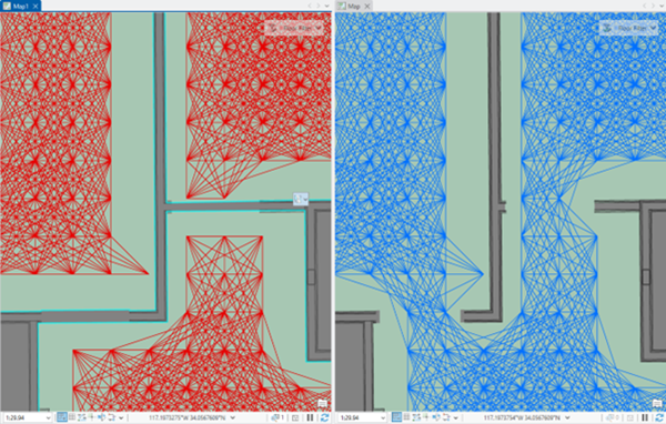

Si los usuarios pueden desplazarse físicamente entre entidades de área IPS vecinas, asegúrese de que estas entidades de área IPS estén conectadas geométricamente. Las áreas IPS adyacentes desconectadas pueden dar lugar a la pérdida de bordes transitables, lo que impide que el punto azul pase suavemente de un área a otra, lo que conduce a una disminución del rendimiento del posicionamiento en interiores, como se ve en el ejemplo siguiente.
Ilustración que muestra áreas IPS desconectadas y la consiguiente desconexión en las rutas transitables.
Las rutas transitables se generan en áreas IPS separadas y desconectadas (rojo), lo que da lugar a una desconexión en las rutas transitables generadas. La conexión de la geometría de las áreas IPS adyacentes antes de ejecutar la herramienta da como resultado rutas transitables más conectadas (azul).

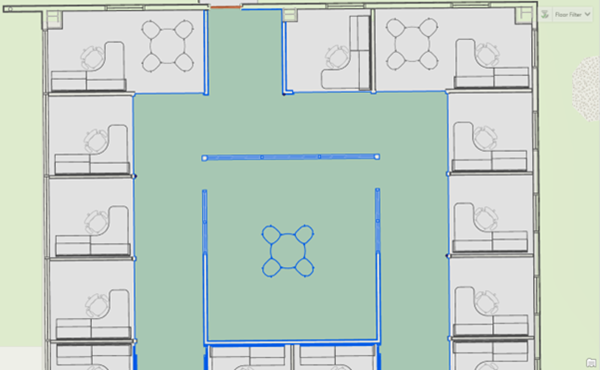

Al elegir una capa de entidades de obstáculos, asegúrese de que la capa contenga una selección con solo las entidades que representan barreras infranqueables, como paredes, columnas o puertas que restringen el acceso a los espacios. Las entidades transitables que permiten el movimiento del usuario dentro de un área IPS, como las puertas de los pasillos, no deben seleccionarse como obstáculos. Solo las entidades infranqueables deben tratarse como barreras, como se ve en los ejemplos siguientes.
Ilustración que muestra entidades de obstáculos válidas seleccionadas en un área IPS.
Las entidades de obstáculos válidas (azul) restringen el movimiento del usuario dentro de un área IPS (verde), como paredes, muebles y puertas de habitaciones inaccesibles.

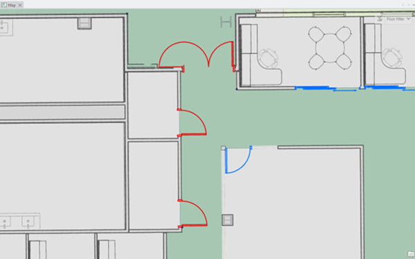

Ilustración que muestra entidades de obstáculos no válidas seleccionadas en un área IPS.
Las puertas que permiten el movimiento del usuario (rojo) dentro de un área IPS (verde) no deben seleccionarse como obstáculos. Por el contrario, las puertas que restringen el acceso del usuario (azul) deben seleccionarse como obstáculos.

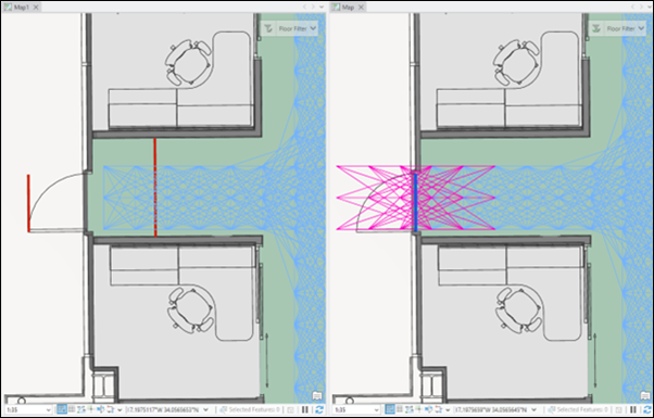

Al elegir una capa de entidades de entrada/salida, asegúrese de que la capa contenga transiciones que estén situadas cerca de los límites del nivel y del área IPS para que se consideren válidas. Solo los elementos de transición válidos generan bordes interiores-exteriores, como se ve en los ejemplos siguientes.
Ilustración que muestra la ubicación de entidades de transición no válidas en comparación con la ubicación de entidades de transición válidas con respecto al borde del área IPS y las entidades de nivel.
Las entidades de transición (rojo) que están demasiado lejos de los límites del nivel (gris oscuro) y del área IPS (verde) no generarán ningún borde interior-exterior (rosa) y, por lo tanto, se omitirán. Una entidad de transición válida (azul oscuro) debe colocarse cerca de los límites del nivel y del área IPS.

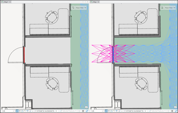

Ilustración que muestra la ubicación no válida de una entidad de transición en comparación con la ubicación válida de una entidad de transición con respecto al área IPS.
