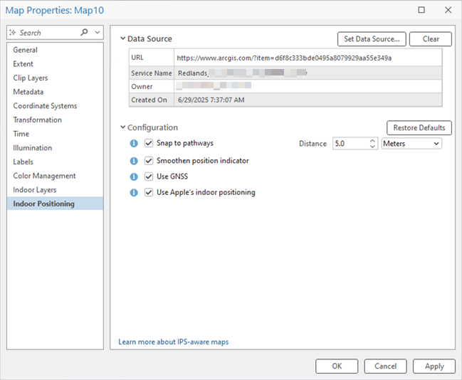

  4. Haga clic en Posicionamiento en interiores al lado del cuadro de diálogo.
    La pestaña de propiedades de Posicionamiento en interiores solo está disponible para usuarios con licencia de IPS.

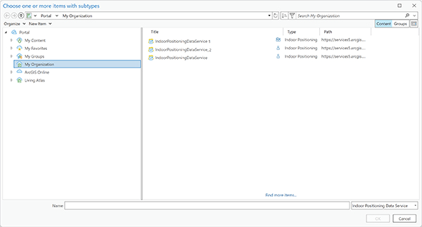

  5. Haga clic en Definir fuente de datos en la sección Fuente de datos.
    Aparece el cuadro de diálogo Elegir uno o más elementos con subtipos.
  6. En el portal activo, examine los elementos disponibles del servicio de datos de posicionamiento en interiores y seleccione el elemento que contiene los datos de posicionamiento del mapa.
    Propiedad de Servicio de datos de posicionamiento en interiores
  7. Haga clic en Aceptar.
    El servicio de datos de posicionamiento en interiores está ahora asociado con el mapa. La sección Configuración de Posicionamiento de interiores está habilitada y puede utilizarse para configurar el mapa habilitado para IPS.
    Fuente de datos de posicionamiento en interiores
    Nota:
    Si desea desactivar la habilitación para IPS en el mapa, haga clic en Borrar para eliminar el servicio de datos de posicionamiento en interiores seleccionado.
  8. Haga clic en Aplicar para aplicar los cambios y luego en Aceptar para cerrar Propiedades del mapa.
