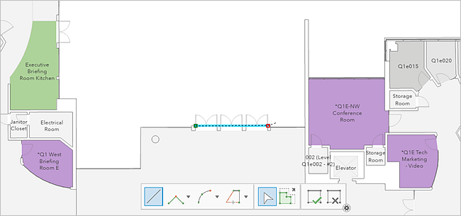

  1. En el panel Crear entidades, haga clic en Línea para crear una entidad de línea.
  2. Haga clic en un lado de una entrada o salga para iniciar la creación de entidades.
  3. Cree el extremo de la línea al otro lado de la entrada o salida.
    Ejemplo de creación de una entidad de línea de entrada o salida en un proyecto de ArcGIS Pro
    Nota:
    Las líneas de transición de entrada y salida válidas deben constar exactamente de dos vértices.
  4. Agregue más entidades de entrada y salida en caso necesario.

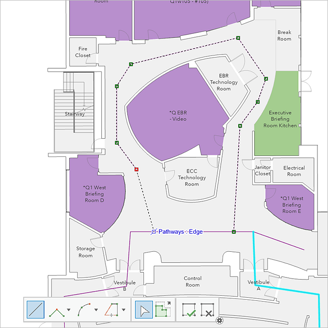

  2. Dibuje una línea a lo largo de las áreas transitables designadas para el posicionamiento en interiores, como se muestra en el ejemplo siguiente.
    Ejemplo de creación de una entidad de línea de ruta
    Nota:
    Al crear rutas, asegúrese de que las líneas paralelas están más separadas que la Distancia de alineación de ruta configurada. Además, se recomienda crear solo una ruta por pasillo o corredor, situada en el centro, para optimizar la experiencia del usuario.
  3. Agregue más rutas en caso necesario.
