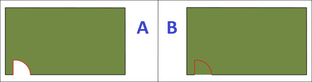

Los detalles de las polilíneas creadas con la herramienta Importar entidades a dataset de interiores heredan el valor del campo USE_TYPE de las polilíneas de origen. Las puertas correctamente cerradas y atribuidas son fundamentales para generar una red enrutable en interiores y también son útiles para la visualización.
Diagrama que muestra la diferencia entre una puerta cerrada y otra sin cerrar en una unidad.
Cuando las puertas se atribuyen correctamente y se utilizan con la herramienta Importar entidades a dataset de interiores, los límites de las unidades resultantes no incluirán las oscilaciones de las puertas. La unidad de la imagen A se importó sin utilizar el parámetro Identificador de puertas, mientras que la unidad de la imagen B se importó utilizando el parámetro Identificador de puertas.
