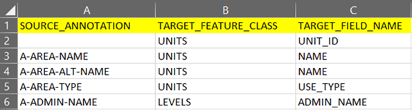

El siguiente es un ejemplo de una hoja Annotation to Field completa:
Una hoja Annotation to Field completa
En este ejemplo, se realizaron las siguientes actualizaciones en la hoja Annotation to Field:
  • La columna SOURCE_ANNOTATION se deja en blanco para la fila dos porque no hay ninguna anotación CAD adecuada. La herramienta Importar planos de planta a geodatabase Indoors genera automáticamente Id. únicos para entidades de unidad.
  • Las filas tres y cuatro hacen referencia al campo NAME de la unidad. Para rellenar el campo NAME de una entidad de unidad, la herramienta busca primero la anotación CAD en la capa A-AREA-NAME. Si no se encuentra ninguna anotación, la herramienta busca anotaciones CAD en la capa A-AREA-ALT-NAME a continuación. Si no se encuentra ninguna anotación en las capas de CAD configuradas, la herramienta genera automáticamente un valor para el campoNAMEde la unidad.
  • La columna SOURCE_ANNOTATION de la fila cinco se asigna a una capa de CAD denominada A-AREA-TYPE que contiene una anotación CAD que describe el uso de la sala.
  • Las filas relacionadas con zonas y secciones no se utilizaban y se eliminaron.
  • Se ha agregado la fila seis para asignar la anotación desde una capa de CAD denominada A-ADMIN-NAME a un campo de atributos personalizado de ADMIN_NAME en la clase de entidad Niveles. El campo personalizado ADMIN_NAME debe existir en la clase de entidad Niveles antes de ejecutar la herramienta Importar planos de planta a la geodatabase de Indoors.
