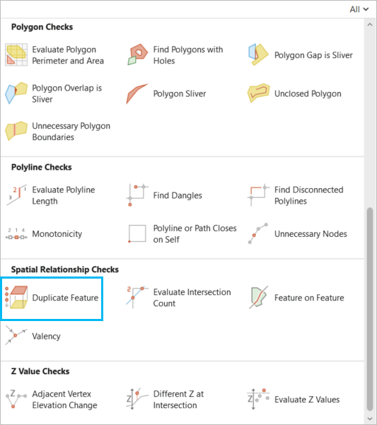

  3. En el grupo Revisión automatizada, haga clic en el menú desplegable Ejecutar comprobaciones de datos y seleccione Duplicar entidad Duplicar entidad Ejecutar comprobación de datos.
    Galería de Ejecutar comprobación de datos con la comprobación de elementos duplicados resaltada
    Aparece el panel Ejecutar comprobaciones de datos Duplicar entidad.

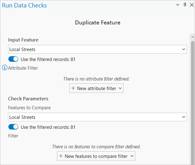

  4. En el menú desplegable Entidad de entrada, seleccione Calles locales.
  5. En la sección Parámetros de comprobación, en el menú desplegable Entidades para comparar, seleccione Calles locales para buscar entidades de carretera duplicadas.
    Parámetros Duplicar entidad Ejecutar comprobación de datos con Calles locales seleccionado

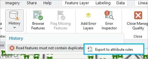

  1. En el grupo Revisión automatizada, haga clic en el menú desplegable Historial , haga clic con el botón derecho en el resultado y haga clic en Exportar a reglas de atributos.
    El menú desplegable Historial de ejecución de comprobación de datos con la opción Exportar a reglas de atributos

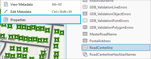

  4. Haga clic en la pestaña Catálogo si todavía no lo ha hecho.
  5. En el panel Catálogo, haga clic en el menú desplegable Bases de datos , haga clic en el menú desplegable datareviewertutorial.gdb, haga clic con el botón derecho en la clase de entidad RoadCenterline (Línea de centro de carretera) y haga clic en Propiedades.
    Clase de entidad RoadCenterline con la opción de propiedades resaltada
    Aparece el cuadro de diálogo Propiedades de la clase de entidad: RoadCenterline.

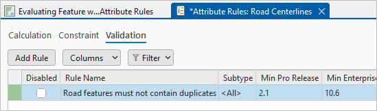

  14. Haga clic en la pestaña Validación.
    Comprobación de elementos duplicados en verde en la pestaña Validación
    La regla aparece en la pestaña Validación.

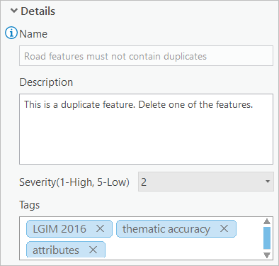

  15. En el panel de verificación Las entidades de carretera no deben contener duplicados, desplácese hacia abajo hasta la sección Detalles y configure las propiedades que almacenarán los resultados de las entidades que no han logrado la validación:
    1. Escriba Esta es una entidad duplicada. Elimine una de las entidades. en el cuadro de texto Descripción.
    2. Haga clic en la flecha desplegable Gravedad (1-Alta, 5-Baja) y elija 2 para establecer la importancia relativa para los resultados de este tipo en comparación con otros.
    3. Escriba LGIM 2016, precisión temática, atributos en el cuadro de texto Etiquetas y pulse Intro.
      Sugerencia:
      Las etiquetas se pueden usar para habilitar la trazabilidad de los requisitos. Considere incluir el modelo de datos y la versión que guarda relación con la regla o un elemento de calidad de datos ISO-19157, como la precisión temática.
      Detalles para la comprobación Entidad duplicada

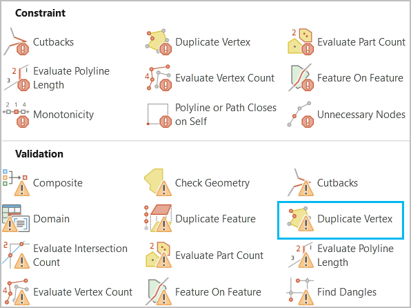

  2. En la pestaña Reglas de atributos, en el grupo Agregar reglas, haga clic en la galería desplegable Reglas listas para usar para mostrar comprobaciones automáticas de ArcGIS Data Reviewer.
    Nota:
    El contenido de la galería Reglas listas para usar es una galería inteligente que varía en función de la fuente de datos elegida.
  3. Desde la galería Reglas listas para usar, en la sección Validación, haga clic en Vértice duplicado para agregar una nueva regla.
    Comprobación Vértice duplicado en la galería Reglas listas para usar
    La nueva regla aparece en la vista Reglas de atributo con un encabezado de fila rojo, que indica que faltan parámetros obligatorios en la configuración de la regla.

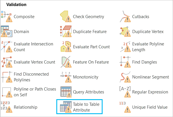

  2. Desde la galería Reglas listas para usar, en la sección Validación, haga clic en Atributo de tabla a tabla para agregar una nueva regla.
    Comprobación Atributo de tabla a tabla en la galería Reglas listas para usar

  8. Cierre la vista Reglas de atributos para cerrar el diseño de la regla.
