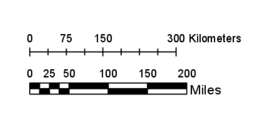

Barras de escala que muestran la escala del mapa en kilómetros y millas
