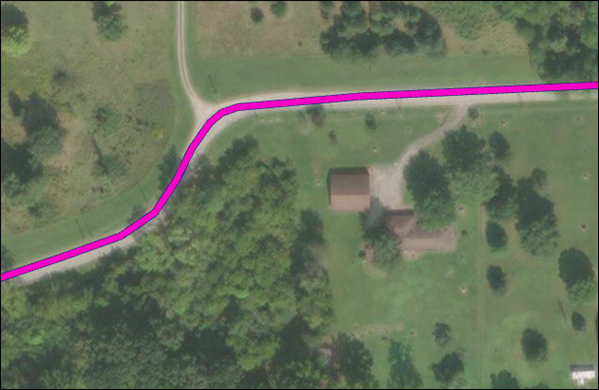

    Ubicar la ruta que se va a realinear

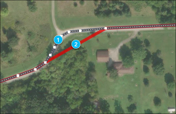

    Los números de la imagen anterior corresponden a los números de la tabla siguiente:
    Componente
    Descripción
    Alineación correcta
    Alineación incorrecta

  6. Edite los vértices de la línea central según sea necesario.
    Puede editar vértices de entidades y modificar segmentos de línea de centro con la herramienta Editar vértices.
    Mover vértices y segmentos
