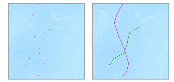

  • Las entidades de entrada deben estar formadas por entidades con el tiempo habilitado que representen un instante en el tiempo. Los resultados son entidades de líneas o áreas que representan un intervalo en el tiempo. El inicio y final del intervalo vienen determinados por la hora en la primera y última entidad de un recorrido.
    Input features with two distinct tracks (green and red) showing time type instant (left) and resulting tracks (right) or time type interval
    Se muestran las entidades de entrada con dos recorridos distintos (verde y rojo) que tienen el instante de tipo de hora (izquierda) y los recorridos resultantes (derecha) o el intervalo de tipo de hora.

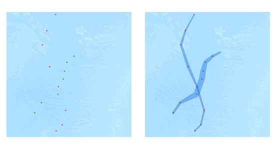

  • Si lo desea, puede aplicar una zona de influencia a las entidades de entrada. Cuando aplica una zona de influencia, los recorridos resultantes serán entidades de polígono.
    Input points with a buffer applied reconstructed into tracks
    Los puntos de entrada con una zona de influencia aplicada se reconstruyen en forma de recorridos.

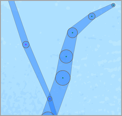

  • Al crear zonas de influencia para entidades de entrada, se crea una zona de influencia para cada entrada. A continuación, se genera una envoltura convexa para crear un recorrido de polígono.
    Input points (green), intermediate buffer for visualization (blue hatching), and the resulting polygonal track (blue)
    Se muestra un ejemplo de puntos de entrada (verde), zona de influencia intermedia para visualización (trama azul) y el recorrido poligonal resultante (azul).

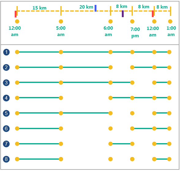

    Five examples of input points (green) with varying time and distance splits
    Se muestran cinco ejemplos de puntos de entrada (amarillos) con divisiones variables de tiempo y distancia.
    Opción dividida
    Descripción
    Seis puntos de entrada con una hora y ubicación
    Puntos de entrada con el mismo identificador. La distancia entre dos puntos se marca en la parte superior de la línea punteada y la hora de cada medición de punto se marca debajo de los puntos. La línea temporal presenta cuatro divisiones. Las divisiones de color rojo representan la división de límite de tiempo de 1 día, partiendo de las 0:00 horas. La división azul representa la división de distancia si la distancia entre dos puntos es mayor de 16 km. La división morada representa la división de tiempo si la distancia temporal entre dos puntos secuenciales es de más de 6 horas.
    Example with no time split and no distance split
    Ejemplo sin división de tiempo ni división de distancia.
    Example with a time split of 6 hours
    Ejemplo con una división de tiempo de seis horas. Las entidades separadas más de dos horas se dividen en recorridos independientes.
    Example with a time boundary of 1 day
    Ejemplo con un límite de tiempo de 1 día empezando a medianoche. En cada intervalo de 1 día a partir de la hora especificada (aquí las 0:00 horas), se crea un nuevo recorrido.
    Example with a distance split of 16 kilometers
    Ejemplo con una división de distancia de 16 kilómetros. Las entidades separadas más de 16 km (las entidades a las 05:00 y las 06:00 horas) se dividen en recorridos separados.
    Example with a time split of 6 hours and a time boundary split of 1 day at 12:00 a.m.
    Ejemplo con una división de tiempo de 6 horas y un límite de tiempo de 1 día a las 00:00 horas. Las entidades separadas por más de 6 horas de diferencia o que se intersecan con la división de duración de las 00:00 horas se dividen en recorridos separados.
    Example with a time split of 6 hours and a distance split of 16 kilometers
    Ejemplo con una división de tiempo de 6 horas y una división de distancia de 16 km. Las entidades separadas más de 6 horas (las entidades a las 06:00 y las 19:00 horas) o más de 16 km se dividen en recorridos separados.
    Example with a distance split of 16 kilometers and a time boundary of 1 day starting at 12:00 a.m.
    Ejemplo con una división de distancia de 16 km y un límite de tiempo de un día a partir de las 00:00 horas. Las entidades separadas por más de 16 km o que se intersecan con la división de duración de las 00:00 horas se dividen en recorridos separados.
    Example with a distance split of 16 kilometers, a time split of 6 hours, and a time boundary of 1 day starting at 12:00 a.m.
    Ejemplo con una división de distancia de 16 km, una división de tiempo de 6 horas y un límite de tiempo de un día a partir de las 00:00 horas. Las entidades separadas por más de 16 km o por más de 6 horas, o las que se intersecan con la división de duración de las 00:00 horas se dividen en recorridos separados.

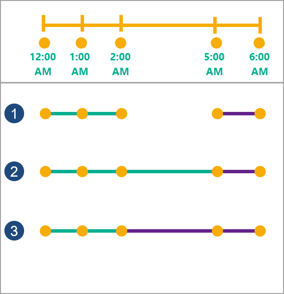

    El siguiente diagrama muestra un ejemplo de los tipos de división:
    Three types of time splits
    Se muestran tres ejemplos de divisiones de tiempo en los mismos puntos de entrada (amarillo).
    Opción de división de tiempo
    Descripción
    Cinco puntos de entrada con un tiempo y una ubicación
    Cinco puntos de entrada con el mismo identificador. El tiempo de cada punto se marca debajo de la línea de puntos. Existe una división entre las 2:00 a.m. y las 5:00 a.m. en todos los ejemplos. Cada recorrido se divide en dos segmentos entre el tercer punto y el cuarto punto del recorrido. El primer recorrido es verde y el segundo, morado. El parámetro de tipo de división determinar cómo se dividen los recorridos.
    Espacio
    Gap split
    Ejemplo con un espacio entre los dos puntos que se han dividido. El primer recorrido termina en el tercer punto y el segundo recorrido empieza en el cuarto punto. Esta es la opción predeterminada.
    Finalizar después
    Finish After split
    Ejemplo en el que el recorrido termina tras la división, en el cuarto punto. El segundo recorrido empieza en el cuarto punto. Esta opción está disponible con ArcGIS Enterprise 10.9 o posterior.
    Iniciar antes
    Start Before split
    Ejemplo en el que el recorrido se divide antes de la división, en el tercer punto. El segundo recorrido empieza en el tercer punto. Esta opción está disponible con ArcGIS Enterprise 10.9 o posterior.
