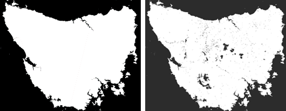

  • El parámetro Relleno por inundación del límite de la imagen permite especificar si los píxeles situados dentro del límite de la máscara se clasificarán como fondo.
  • Utilice el parámetro Relleno de inundación desde el límite de la imagen si desea crear una máscara de una isla que mantenga los píxeles de agua de la isla como valores de máscara. La herramienta realiza el relleno de inundación en los píxeles de agua y finaliza cuando alcanza los píxeles de tierra. Los límites de la máscara de salida permanecerán intactos.
    ![Resultados del parámetro Relleno por inundación desde el límite de la imagen
    El parámetro Relleno de inundación desde el límite de la imagen está activado (primera imagen) y desactivado (segunda imagen).
