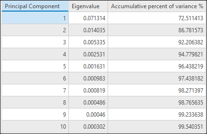

  • Utilice valores propios y porcentajes acumulativos de varianzas en la tabla Valores propios de salida para determinar el número de componentes principales necesarios para definir los datos sin perder información esencial.
    Tabla Eigenvalue
    En el ejemplo anterior, el primer componente muestra el 72,51 por ciento de la varianza. Para alcanzar un valor del 95 por ciento de la varianza, elija los cinco primeros componentes.
